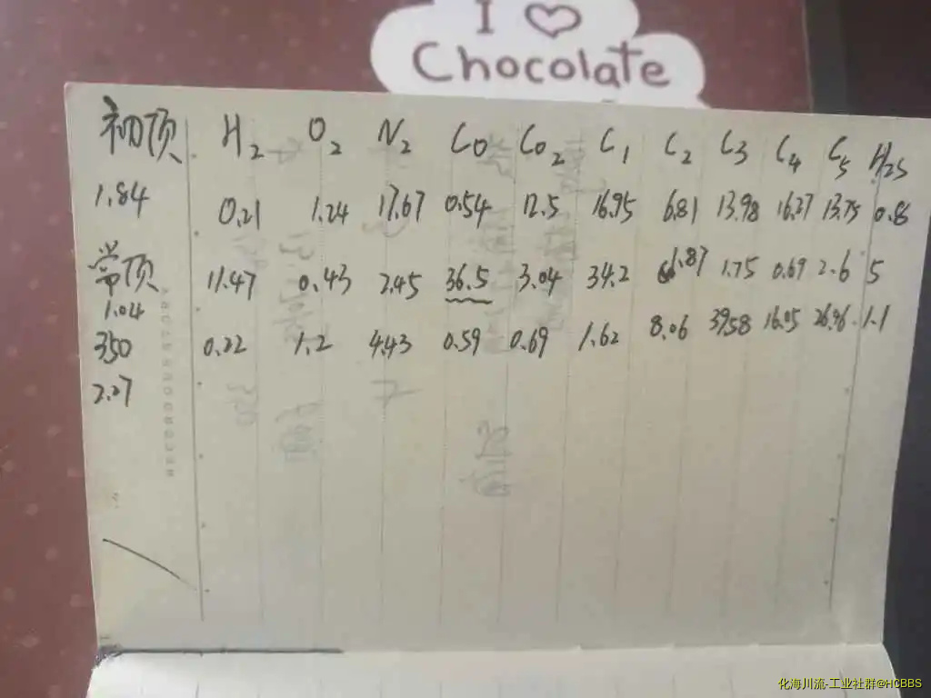

近几日,常顶油水分离罐罐顶低压瓦斯气中出现了含量极高的一氧化碳和氢气。造成这一现象的原因可能是什么?

没见过,说说我的猜测,对不对指正下,不要骂
1、原油各别组分裂解
2、瓦斯气去哪里,是否存在瓦斯线、火炬线气体倒灌。

1.  原油再怎么裂解,也不会出现一氧化碳和二氧化碳,因为热裂解只是烃分解,不会有烃氧化成碳氧化物的可能,因为缺少强氧化条件。
2. 这种可能是有的。
发表于 2018-8-13 15:03:55
这种情况可能的原因如下:
1. 分析样品搞错了,将其他装置的气体样品当作常顶气了。看这个组成,硫化氢含量达到了5%,这也不正常。
2. 常顶注水是否可能有酸性水倒流了?
3. 其他装置的气体窜入常顶气管线了,并且非常严重。
4. 氢和硫化氢存在的情况下,残余氧还不少,有安全隐患啊。

最近几天一直在测,里面CO CO2 H2 N2 都有

原油中含有羟基等含氧量基团的

初顶含氮量太高了,查查是不是净化风、仪表风进去了

你亲自去取样吧,记得置换下气囊,把空气置换干净

如果都没查出问题的话,可以查下分析仪器是不是出问题了
