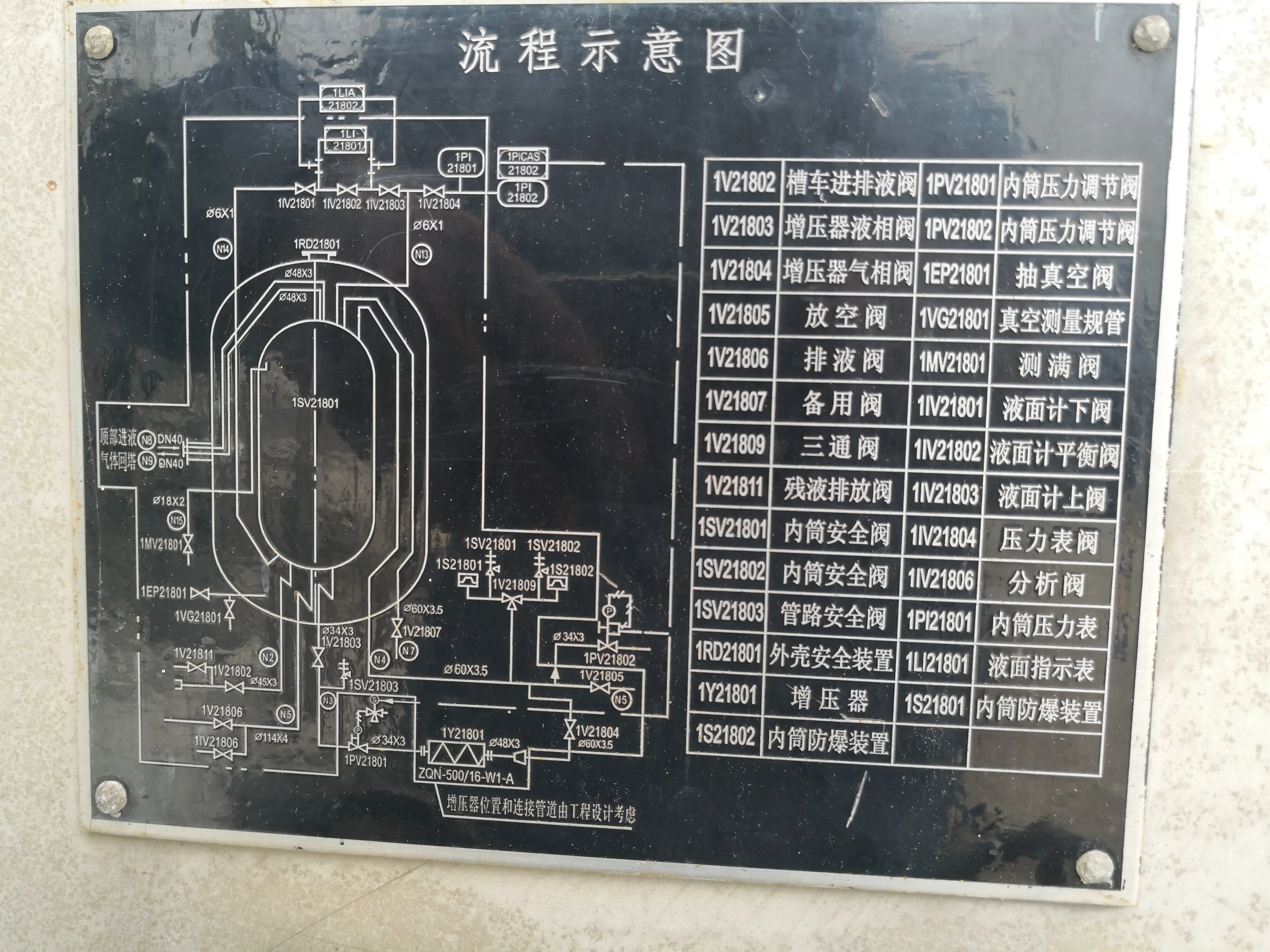

低温储罐,温度在-190~-70℃之间,介质为液氮或其他。目前罐体上只预留了侧面的安装法兰口,计划用双法兰密封隔膜式差压变送器来测量液位。
请教各位:
1. 在这里,差压变送器用带毛细管或不带的,哪种合适,有什么区别?
2. 导圧管如何布置?

双法兰变送器耐温有些问题,应该采用导压管引压,这样整体造价低、使用效果也好。

1、-170℃呀,双法兰那根毛细管,会冻成几把硬棍的外......
2、引压升温测量,才是正解 。压力传递到膜片处,会是常温呢
3、点到为止。
      谁给哥发微信大红包行贿,哥哥再教谁咋嘛引压布管。

用引压管就好,成本低。硬要双法兰的话,设备上的法兰要伸出来长些升温才能用。

液氮使用普通差压变送器测量液位,导压管引出气化后测量,我们用的很好。空分上也是这个原理测冷箱内的压力、差压类参数的。

引压管引压测量,最终到表的温度应该-20摄氏度左右。你是做快易冷类小型储罐,还是立式罐卧式罐一类的,中集集团网页的技术分享里好像就有引压管排布,圣达因主做大罐子,南通主做快易冷,安瑞科是做槽车。

用引压管比较好,但是要注意引压管材质并做好保冷,直接用双法兰测由于温度低会出现很多问题,如测量制突变,不动等现象

现场的液氮和液氧罐液位测量都用导压管+差压变送器测量,方法简单实用,费用低,容易分析和判断故障。注意下侧液压管距低温罐一段距离,使导压管靠近变送器侧充分气化,防止冻坏膜盒。

小小涩郎楼主 VIP会员 VIP会员 | 显示全部楼层       最后访问IP山东省
真费劲 发表于 2018-8-14 11:21
引压管引压测量,最终到表的温度应该-20摄氏度左右。你是做快易冷类小型储罐,还是立式罐卧式罐一类的,中 ...
我们的液氮储罐就是圣达因
发表于 2018-9-30 16:05:35

不需要双法兰,液氮或液氧储罐自带导压管,直接接差压变送器即可

就普通的差压变送器就可以了,导管也不要保温,快用了20年,准得很(当你要看远程与就地的表显示的话要考虑液体的比重,要不还真不准
