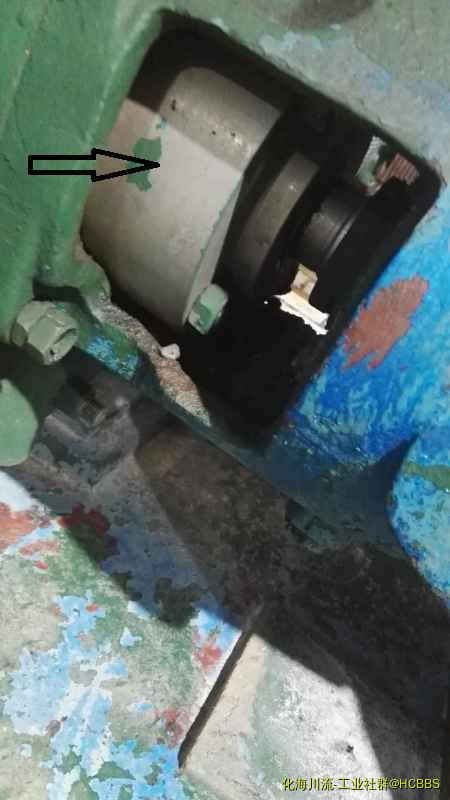

[讨论] 求教离心泵机封上这个圆盘是什么?有什么作用?

95后化水检修工VIP会员 VIP会员 | 显示全部楼层       最后访问IP河南省
看着像冷却水水箱
发表于 2018-8-12 16:30:56
wawaxinxintaozi + 5 积极参与
chenmin-mgVIP会员 VIP会员 | 显示全部楼层       最后访问IP浙江省
这是机械密封压盖,是机械密封里最大的组件
发表于 2018-8-12 17:20:57
海川副教授  |  头衔:  【海川活跃分子】
机械密封压盖
发表于 2018-8-12 17:43:08
应该是机械密封
发表于 2018-8-12 21:52:57
龙港泵业王传胜VIP会员 VIP会员 | 显示全部楼层       最后访问IP山东省
密封箱体,和泵盖一起组成密封腔
发表于 2018-8-13 06:13:08
狗蛋VIP会员 VIP会员 | 显示全部楼层       最后访问IP江苏省
机封压盖   -机械密封的组件
发表于 2018-8-13 08:17:11
爱简单幸福VIP会员 VIP会员 | 显示全部楼层       最后访问IP陕西省
机封的陵环座
发表于 2018-8-14 21:47:31
是静环座
发表于 2018-8-14 21:47:59
backcat666 | 显示全部楼层       最后访问IP广东省
机械密封大压盖,静环装在它的里面
发表于 2018-8-14 21:56:05
蓝天 + 5 积极参与
戴洁VIP会员 VIP会员 | 显示全部楼层       最后访问IP安徽省
这是静环室啊
发表于 2018-8-15 08:28:55
蓝天 + 5 鼓励新会员发言
156026692 | 显示全部楼层       最后访问IP上海市
海川大学四年  |  头衔:  【版区常驻技术员】
应该是机械密封压盖吧
发表于 2018-8-15 08:57:10
蓝天 + 5 积极参与
机械密封静环压盖~~~~~~
发表于 2018-8-15 19:45:51
蓝天 + 5 积极参与
xiebinanVIP会员 VIP会员 | 显示全部楼层       最后访问IP广东省
静密封座,一般更换机械密封时需要拆卸
发表于 2018-8-16 10:38:10
