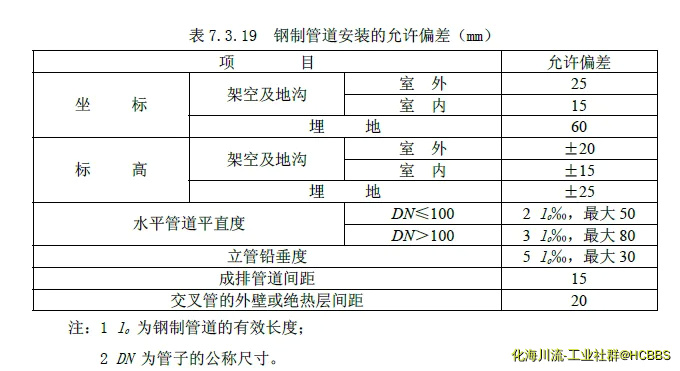

44.webp GB50235中关于管道平直度问题,有三点疑问请教大家一下:1,7.3.10中管道平直度全长允许偏差为10mm是怎么理解。2,表7.3.19中的管道平直度为(2L‰ 最大50)是否与全长10mm的平直度偏差矛盾。3,管道的有效长度是什么意思。

这是GB 50235《工业金属管道工程施工规范》中的条文。
我理解,7.3.10说的管子对口的偏差,管子的长度说的是两道焊口之间的管道长度,就是6米,或者稍微长一点或短一点;
表7.3.19说的与焊口无关的水平管长度,那个十几米、几十米、上百米都是它,当然也不可能太长了,太长了会加补偿弯,或有龙门架、拐弯等自然补偿。
