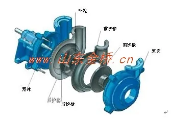

[讨论] 泵体上这几个螺丝是什么作用?
5.5K |20
王新卓VIP会员 VIP会员 | 显示全部楼层 |阅读模式       最后访问IP吉林省
泵体上这四个螺丝是什么作用?

固定泵体耐磨层的
发表于 2018-8-11 18:04:50
tomtom999999VIP会员 VIP会员 | 显示全部楼层       最后访问IP山西省
固定泵体耐磨板的
发表于 2018-8-11 19:07:26
天使的翅膀@VIP会员 VIP会员 | 显示全部楼层       最后访问IP山东省
开式或者前半开式叶轮,泵体上安装有耐磨板与叶轮配合,螺栓就是固定耐磨板的!
发表于 2018-8-12 07:46:41
龙港泵业王传胜VIP会员 VIP会员 | 显示全部楼层       最后访问IP山东省
同意八楼,里边是固定耐磨板的螺栓
发表于 2018-8-12 12:09:17
王新卓楼主 VIP会员 VIP会员 | 显示全部楼层       最后访问IP吉林省
那这个耐磨板是不是和叶轮口环的作用一样啊?  只不过形状和安装位置不同! 可以这样理解吗?
我觉得把他理解为闭式叶轮的前盖板更妥帖!

5+6+7层正解!不再赘述~~这是SULZER的标准设计~~

看你的这台泵,设备卫生较差,肯定是那种泥浆泵,应该是打浆料的泵,了解一下我从网上帮你搜的泵,和这个类似的,看了瞬间如醍醐灌顶就懂了,如果还不懂,那去打一壶凉水倒头上一会就懂了。

xiebinanVIP会员 VIP会员 | 显示全部楼层       最后访问IP广东省
固定和调整耐磨板的。
