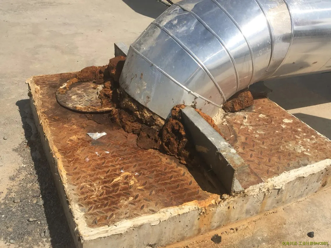

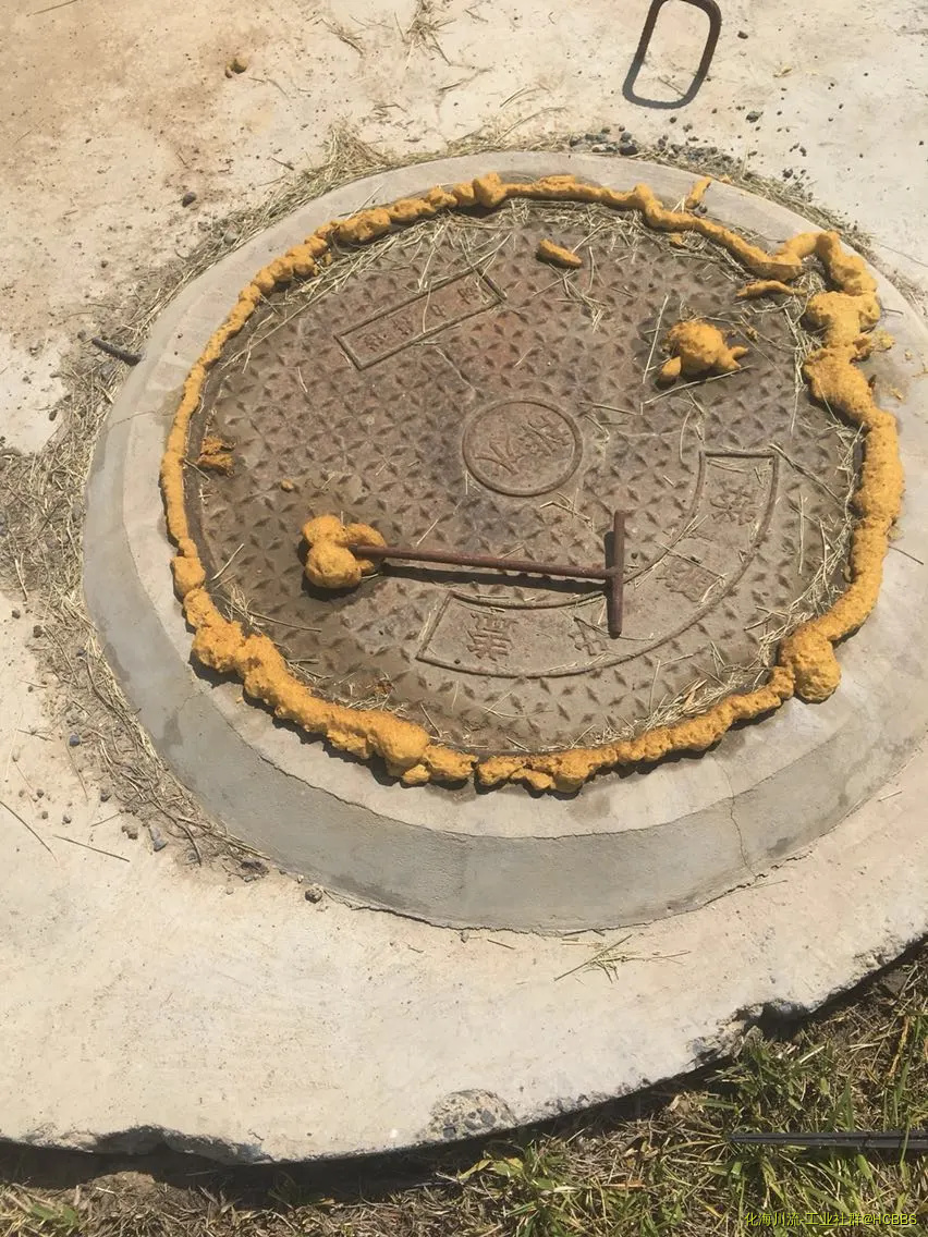

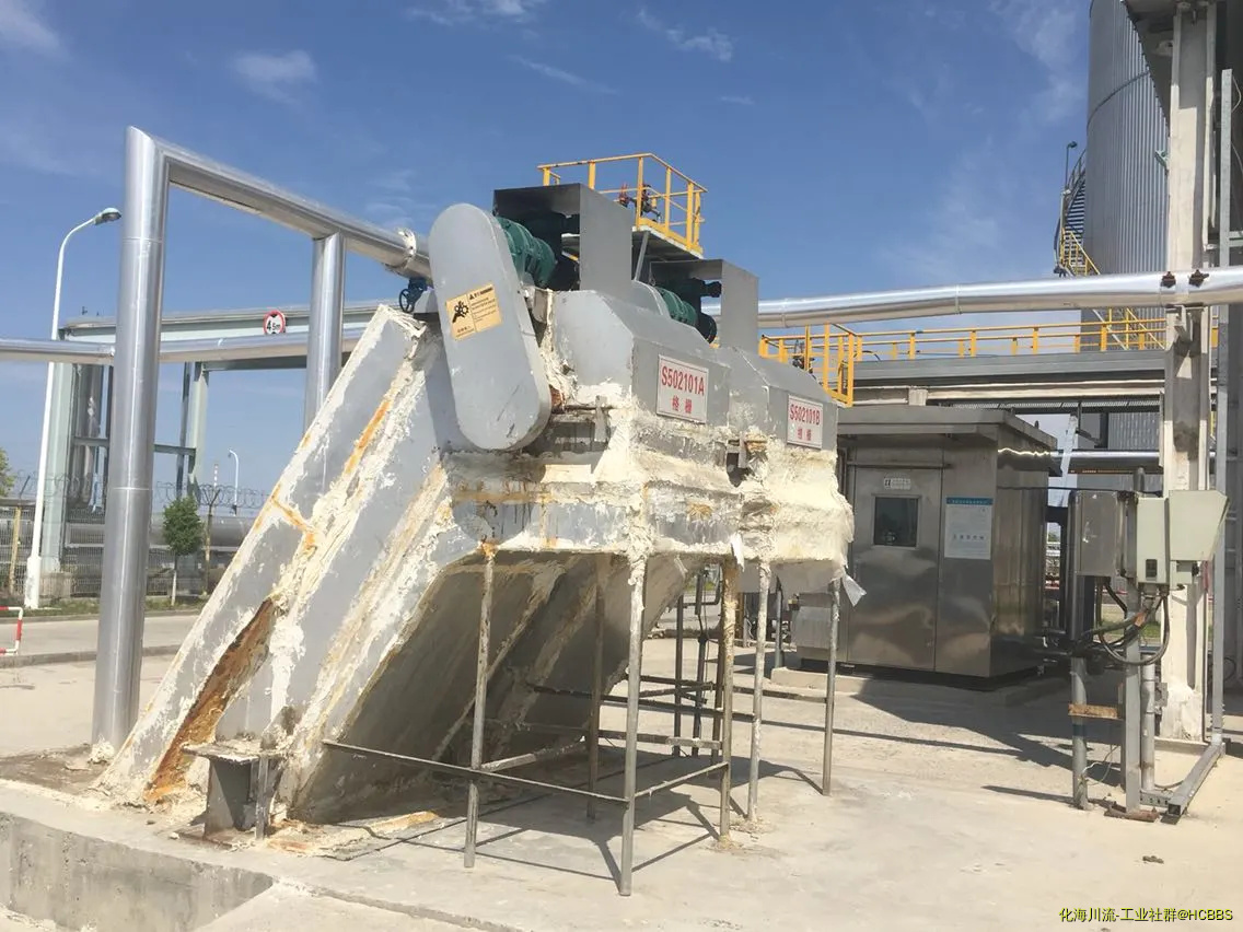

下水封堵了,会不会有超压过可燃气体有毒气体超标风险呢?

环保现在这样搞就是搞笑,掩耳盗铃,根本不能改变那些挥发物的排放,反而增加不少安全风险。
发表于 2018-8-11 09:28:41
yuchenchf + 4 积极参与
感觉现在的环保还处于启蒙阶段,一切都是一刀切,说了很多不准、不行、不能,但是到底怎样做行才是最重要的,只有技术支持、认识提高才能真正改变环保形势严峻的现状,如果只是堵而不是疏,后果恐怕就如用堵的办法抗洪一样,会决堤、溃坝。
图片中的这些做法不知是为什么?是因为环保要求吗?是味道太大吗?从技术和安全角度看,非常不靠谱,很容易带来其他问题,而且有些恐怕是大问题,因此环保问题需要规范、技术,更需要理智!只有这样才能真正达到想达到的目标。

超压不会,比空气重的气体肯定会在下面,说的不好听点硫化氢浓度高,哪天鼻子靠往里面吸一下就倒!你们这完全就是对生命的漠视!

万一要启动了,检修的时候一个火花就能把这个设备全报废了

环保政策没有错,错在具体操作,主管部门遇上环保风暴一刀切固然不对,企业应付了事更不对。像图中的这种做法俨然就是企业应付了事,企业环保设施设备设计上是可操作的,具体实施起来肯定成本高,倒逼转型升级。安全的阵痛已过,现在还不是适应了,环保一样需要时间慢慢改善。环保政策风暴之下,产污企业难受,做环保服务的机构和公司可是大有前途啊

我们是在井盖上加盖了胶皮,但效果也不理想,主要是胶皮被车压后会移动,而且公司扫地车不停的扫路面,会使胶皮移动。我知道有的公司下水道使用气囊堵口的,也有出现过可燃气体超 标的,我们现在为了安全,所有车间动火都要注意附近下水道的影响。
现在环保检查力度大,没有统一的标准,所以有些办法想做也得做,不想做也得做。
