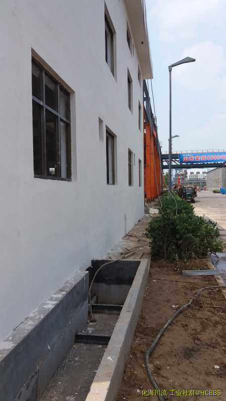

大侠好,问下仪表控制电缆桥架能否从低压配电室过(低压配电室下面一层的电缆分布层),仪表桥架跟电气桥架相隔1.5米,没有物理连接,请问这样可以不?开始设计想着顺着电缆沟绕过配电室再上管廊架,因某些原因没留电缆沟,所以想着从屋内过。谢谢

只要距离够了,应该是可以的

1、别图省事,如果还有时间就按最优方案实施。
2、仪表电缆需要电缆槽架屏蔽

仪表桥架与电气桥架距离1.5米,根据经验没有问题。
各现场管廊上的电缆桥架仪表与电气间距离好多也达不到1.5米。

谢谢,距离是够,害怕从配电室过不符合规范

现在很少有将DCS机柜室放在配电室上面的设计了,
如果必须穿过低压配电室(实际上是电缆夹层),只要按规范施工,没有问题。只是槽盒采用金属材质,屏蔽效果好一些。

电缆沟吧?电缆夹层是指楼与楼之间那层,我要是建设单位是不会同意走电缆沟的,毕竟这不是钢铁行业,化工行业一般不允许这么干。

采用热镀锌全封闭槽式桥架
