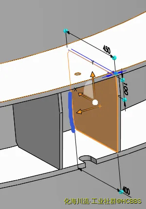

两个筋板净空300,深度450,这个尺寸满足焊接操作所需空间吗?
不知道能不能焊接蓝色焊缝。

能焊,但是实际是采用在外侧开单面坡口,单面焊双面成型,焊工操作舒服点

FMSD楼主 VIP会员 VIP会员 | 显示全部楼层       最后访问IP上海市
我设计在支座,与塔器支座类似,
,左侧筒体壁厚8,件1、3厚度为24,件2厚度为16
支座通过螺栓穿过混凝土梁(梁内穿直径38的管),支座安装在混凝土梁顶。
有几个细节问题,请教一下:

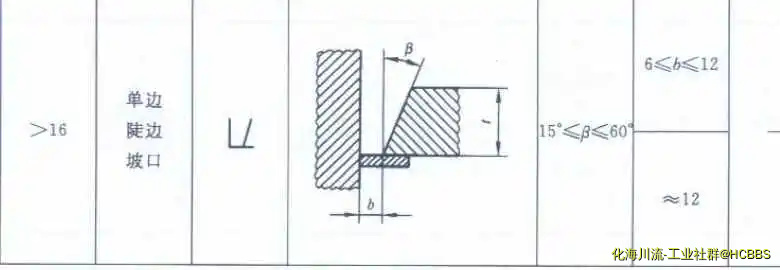

1.左上角这个焊缝在钢烟囱图集里面倒角35度,我这个应该如何确定合适?
2.蓝色圆圈的钢板钻孔多大合适?(螺栓为M24,分布圆直径4.7米)
我担心土建施工误差太大,这么小的孔,不一定安装得上。

问题不大,手工焊,浪费点儿焊条。
taozb 发表于 2018-8-6 16:01
问题不大,手工焊,浪费点儿焊条。
坡口焊,角度到底如何确定?

角焊缝得了,坡口焊操作难度更大啊。

筒体8,底板24,角焊缝感觉蛋疼

月四苦茶香VIP会员 VIP会员 | 显示全部楼层       最后访问IP四川省
你这是个烟囱!!
螺栓孔没必要特意扩大,这么长的地脚螺栓再歪都能扳回来;
按照图集开坡口没问题,加了垫板只是要注意间隙就好;焊接时注意热输入,别给熔穿了

我这个不是烟囱,余热发电的烟道,设计温度400,
螺栓孔为长圆孔,以满足烟道热膨胀要求。

速度快的话个人感觉用二保焊焊接就可以,加长焊枪就搞定了

筒体8支座板24,你这需要加补强垫板

我也感觉不合适,但是又找不到依据,请教能否告诉我具体哪个规范有具体的规定?

肯定可以焊,空间够了。刨碳榜不能用。要焊透有点麻烦,要K型坡口双面施焊。二保焊应该好一点。

现在加了垫板也是与筒体一样的厚度

碳弧气刨,消除焊缝缺陷。有些厚板焊接需要多层焊接,用气刨快速清渣,清焊根。相比敲渣打磨,效率非常高。
