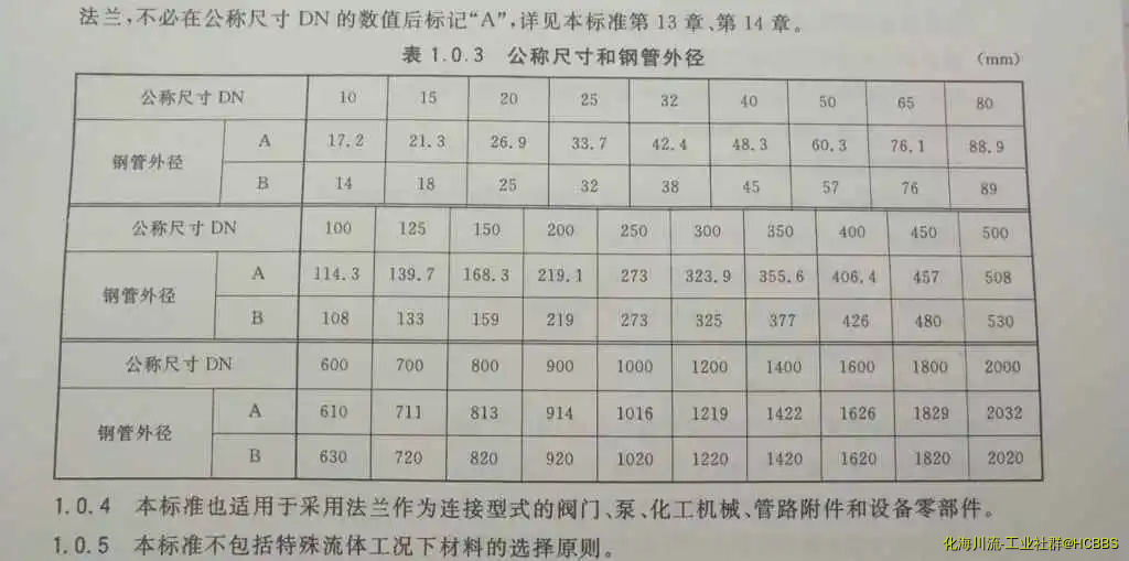

请各位大佬给一份美标和国标的转换关系式

体系不同,没法转换。

下图是管道公制管和英制管的外径尺寸。
A为英制管,B为公制管
