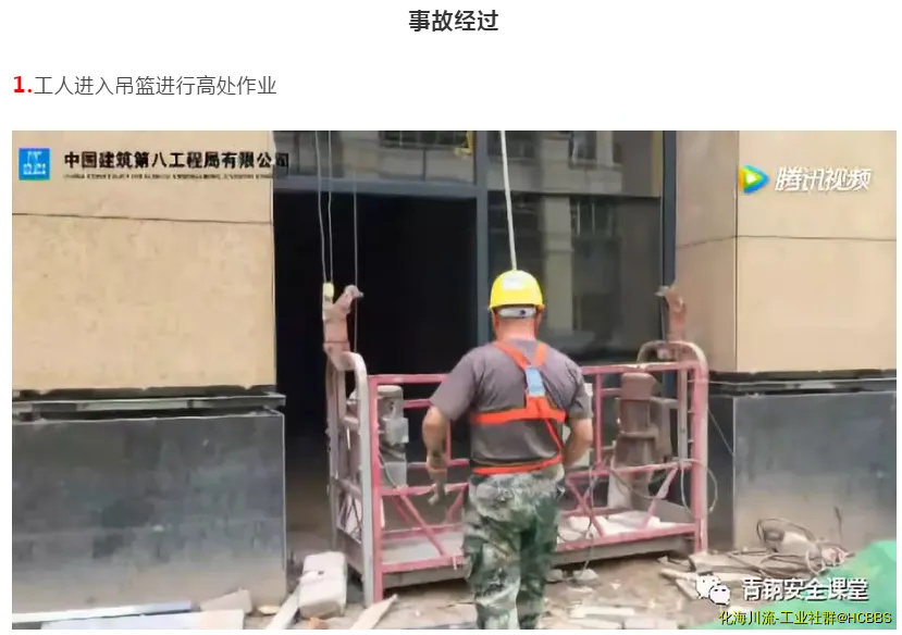

原因分析
1.直接原因
工人无视安全管理规定,未经允许擅自穿行危险区域,并存有侥幸心理;高处作业工人使用的工具未按要求装入工具袋内,随意放置,导致工具掉落,对低下工人造成伤害。
2.间接原因
警戒带未按要求设置,无监护人员和警示牌,安全教育和安全措施未能真正落到实处。

看图片,还有几个问题,载人的吊笼,是否使用前检查过了?现场housekeeping看起来很差。

现场感觉和中字头的企业不符合啊,现场杂乱,吊篮的电机好像有问题啊。

这起物体打击事故,反映出俩该公司,安全教育及培训不到位,员工安全意识淡薄,安全措施不到位等问题。
通过上述案例,案发现场存在以下违章:
1、高处作业无人监护;
2、作业区域未封闭,警戒不到位;
3、作业人员随身工具未按规定入袋,造成工具高处坠落引发物体打击事故的发生;
4、伤者违规,未经允许擅自穿行危险区域;
5、现场杂乱,未清理;
6、明显无安全通道,人员穿越危险区域,应搭设防护棚安全通道,时刻确保安全通道的畅通。
7、高处作业区域未挂设安全警示标志;
