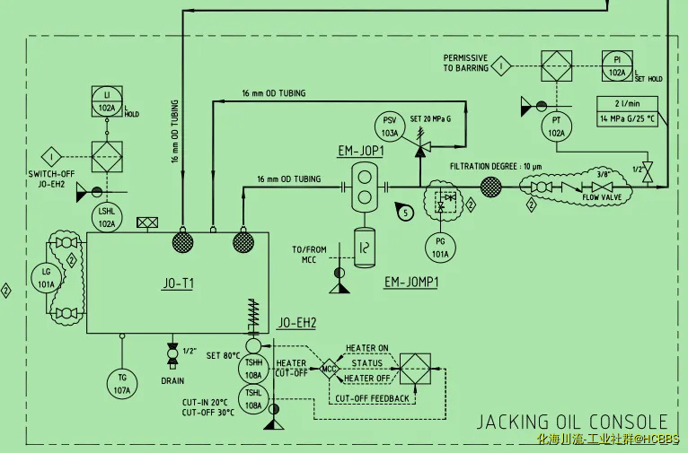

各位看一下,电加热器20°开,30°停。但是SET 80° 是什么意思?是否逻辑矛盾?

猜一哈测量范围——量程?
