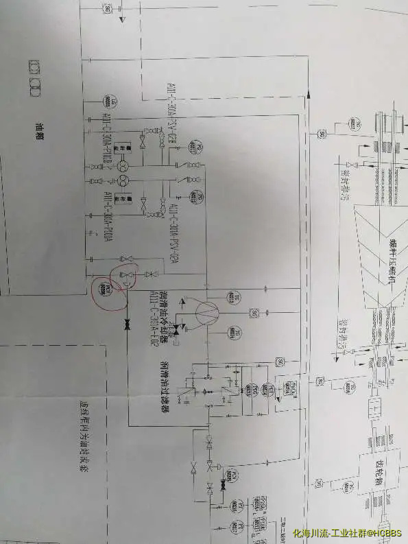

我们机组润滑油PID流程上有一条线是和出口调节阀蘑头相连的,有手阀和孔板,请问这是什么线,有何作用呢?

应该是自力式调节阀, 用于控制泵出口压力的

是自力式调节阀
