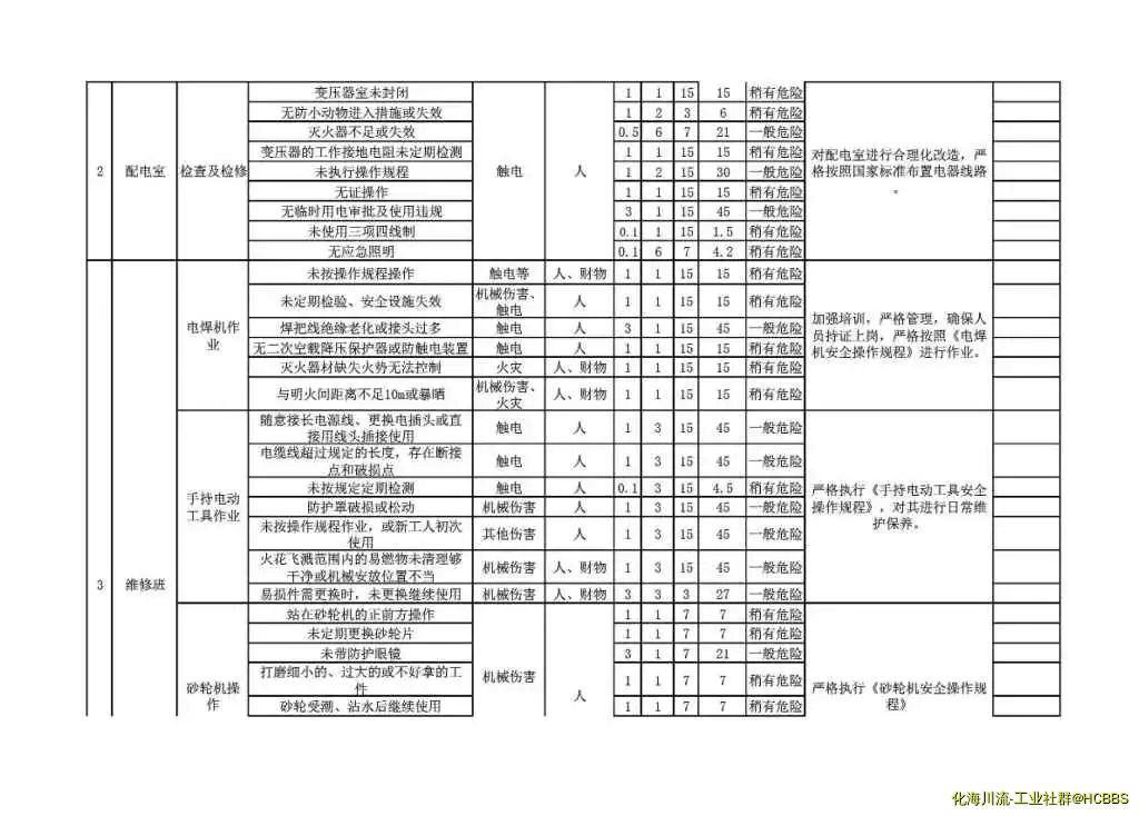

安全风险如何辨识、评估、管控呢?请指点

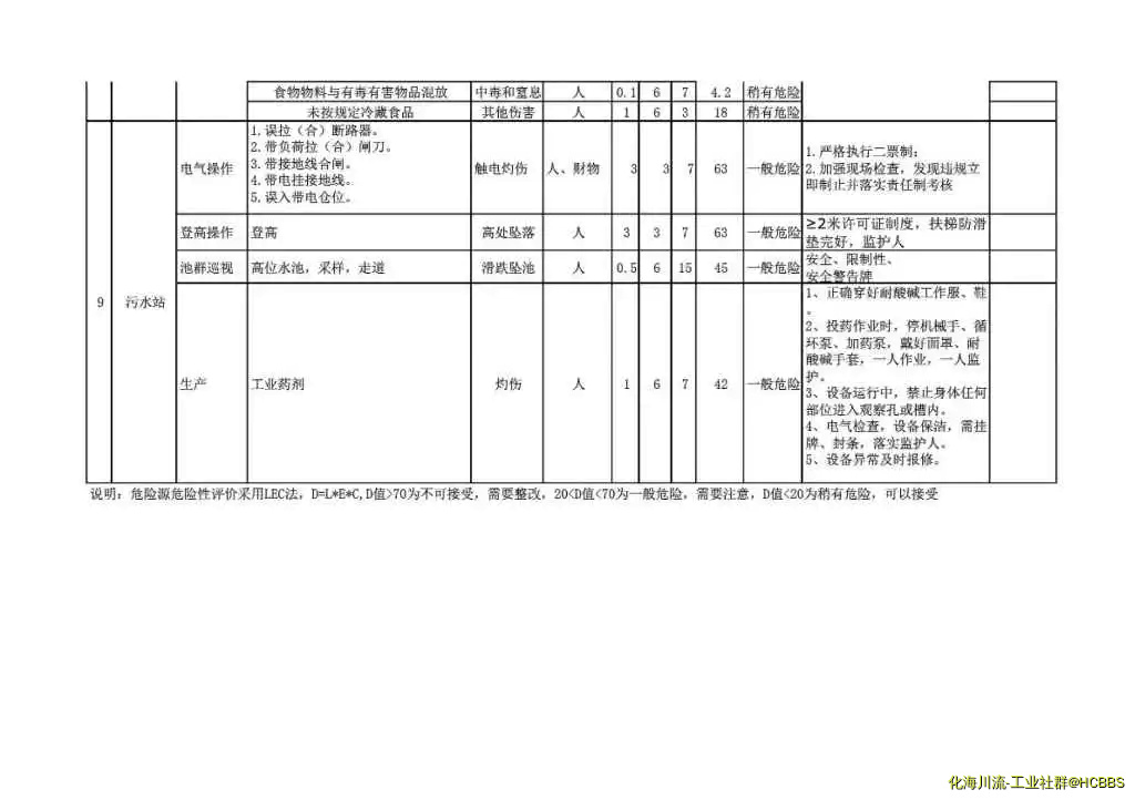

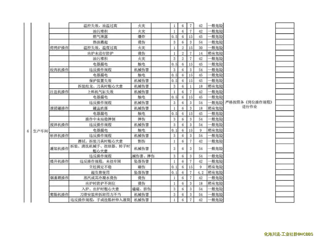

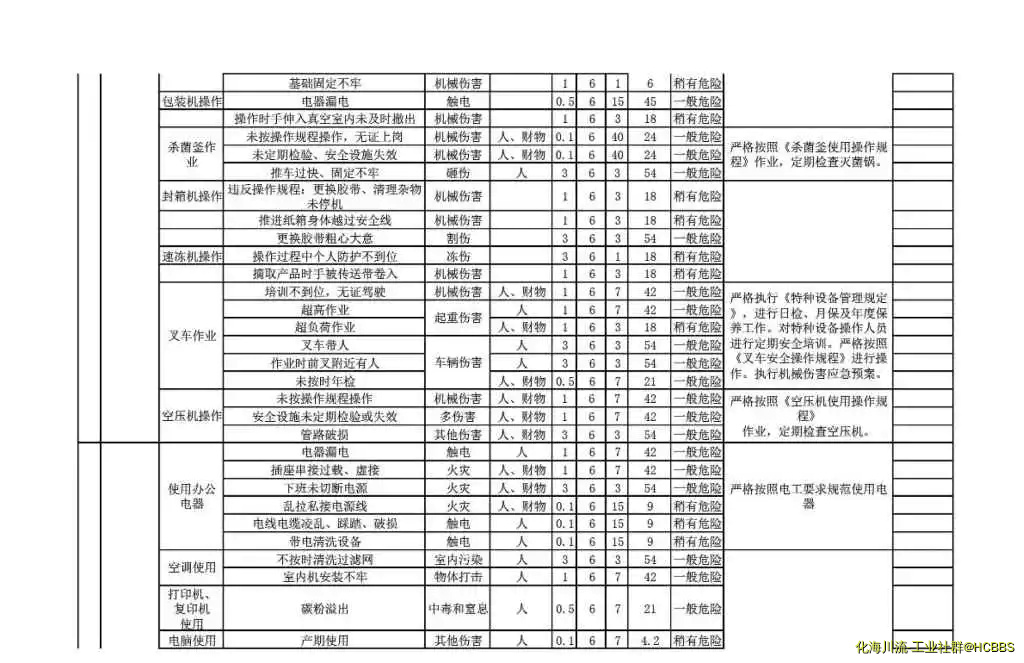

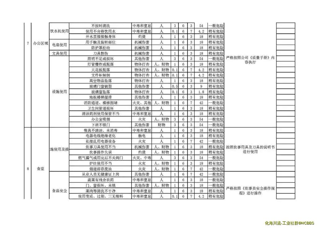

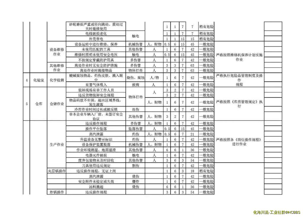

girlgirlgirlVIP会员 VIP会员 | 显示全部楼层       最后访问IP北京市
安全风险如何辨识、评估、管控呢?请指点
回到楼主以上的问题。
1. 先要弄清楚概念。 危险源、风险、、评估、管控。尤其是危险源和风险,很多人会把两者混为一起,风险是和危险源相关的,但不是危险源。
2. 评估的方法,这个比较简单,但是也需要一个简单的培训,不同人给出的分值也不一样,所以还是要有一点现场实际经验
3.管控:一般遵循  消除、替代、工程措施、行政管理(如工作票、安全标识)PPE等顺序,优先采用管控效率高的措施,但是也要根据现场的实际情况。
说了一下,不知道是否对楼主有点用?
关于相关的安全资料的问题,网上有很多啊,比如说百度文库之类的,楼主可一下载一下。

a3802289VIP会员 VIP会员 | 显示全部楼层       最后访问IP山东省
安全风险防控与隐患排查治理双体系建设内容可以涵盖这一切
