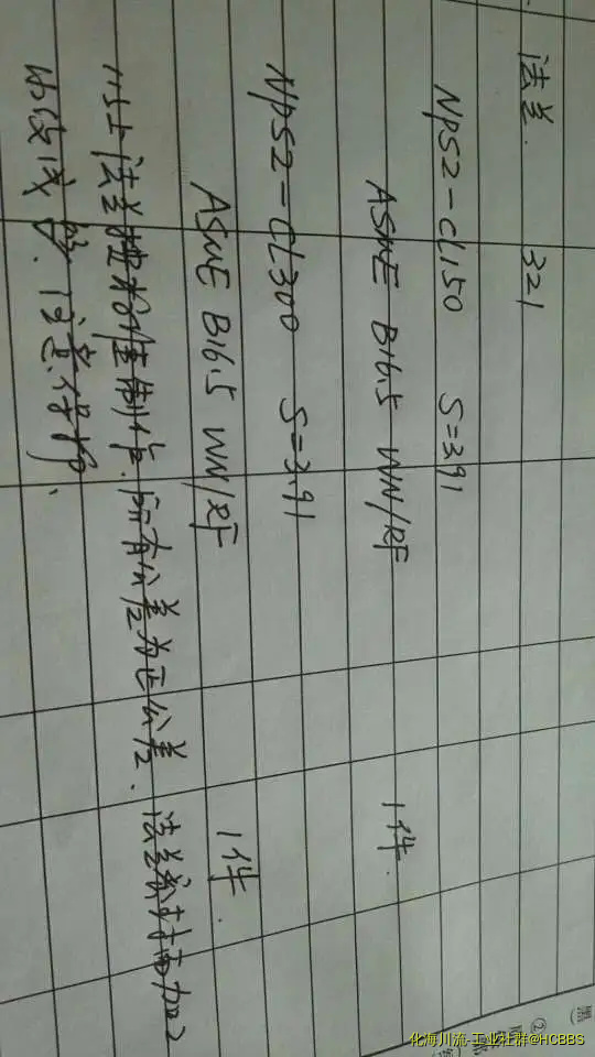

客户给的数据是不是缺少法兰大小,还是根据上面的数据就可以知道法兰大小

法兰大小,已经有了,查ASME B16.5。
发表于 2018-7-31 10:29:14
NPS -2就是法兰公称尺寸,即2 吋的管法兰通径。
您没好好研读标准。

有材质,有直径、有公称压力等级,有壁厚,有密封面形式,有法兰标准,可以做了

NPS 2啊。。。。
发表于 2018-7-31 17:15:44
标准没有仔细读啊。
这个参数是全的,
NPS2  就是2寸
CL1500  CL300  压力等级
S=3.91   接管壁厚,用来确定法兰内径
WN/RF  不用解释了!
