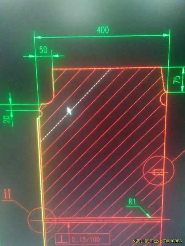

如图片所示,工艺人员说图中最左边的尺寸50是为了方便做TOFD,太小了仪器不好操作。
请问该尺寸我留150行不行?会影响管板强度吗?
SW6中管板计算时只需输入名义厚度400,好像反映不出潜在的问题。

应该不能这么算吧,那你边上的有效厚度只有350了
管板计算时名义厚度是400呀,这应该没错的。
看看有效厚度是多少吧
