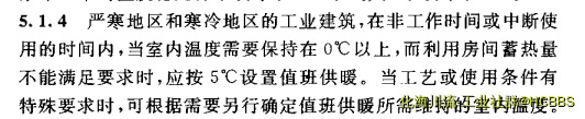

求助:《GB50019-2015工业建筑供暖通风与空气调节设计规范》中5.1.4提到室内温度需要保持在0℃以上,什么情况下需要保持0℃以上呢?还有特殊条件下,另行确定室内温度?麻烦大家给举几个例子说一下

个人感觉是为了考虑大多数工业建筑内有用到水的地方,所以要求室温高于0℃把
