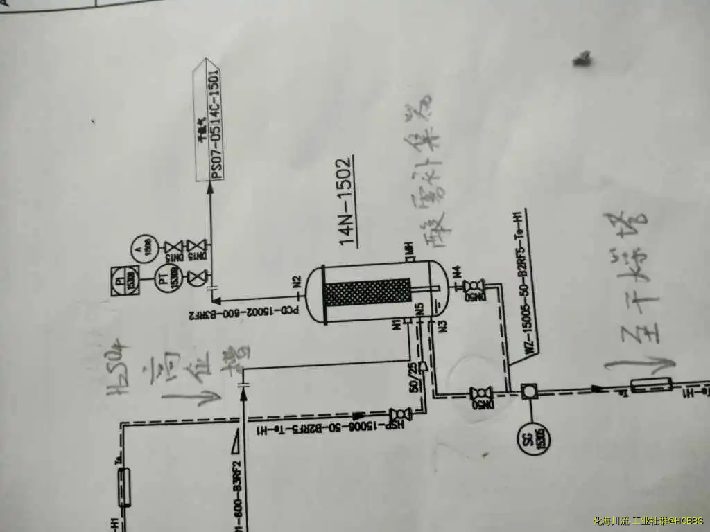

酸雾捕集器封头切线处的阀门经常开,封头底部为排尽阀,检修的时候才开一次

谢谢!!
