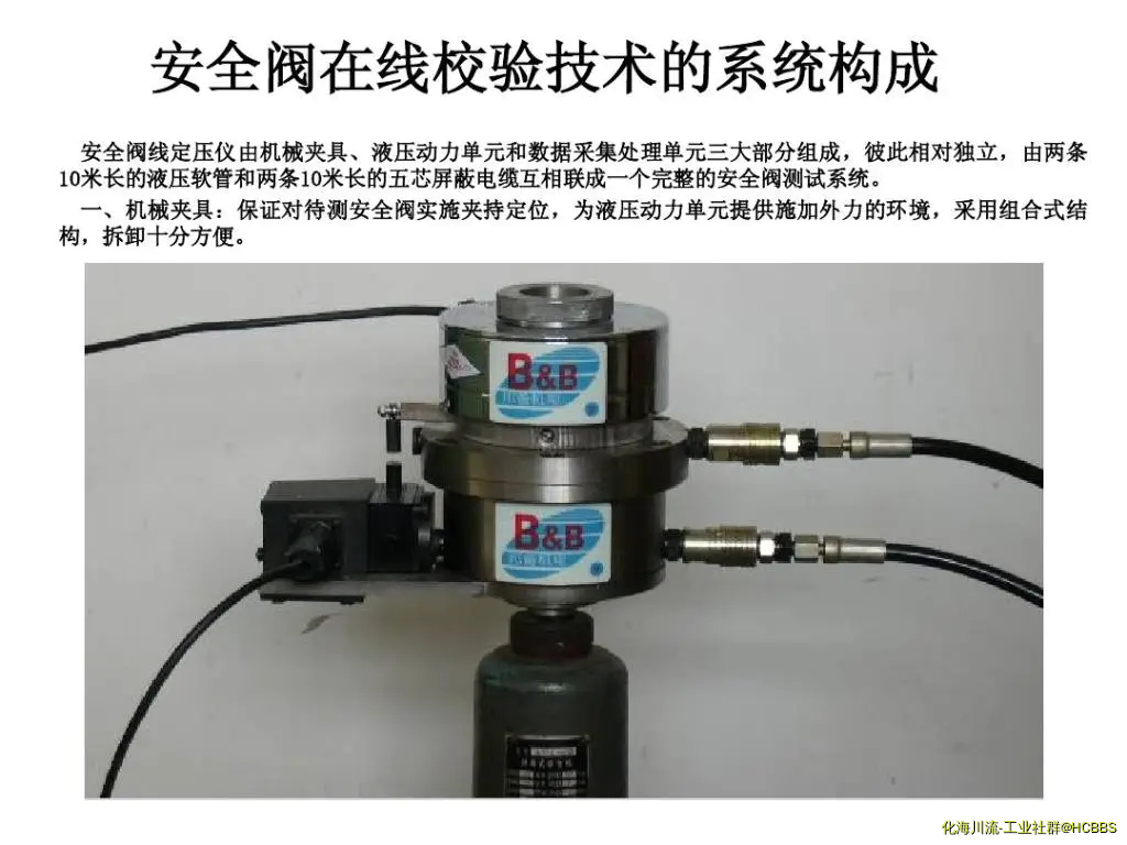

请教各位几个问题:1、本装置上由十几个整定压力低于30kPa的安全阀,在拆下来送到特检所校验时,人家说压力太低无法校验,请问一下你们那里是如何做的?这种安全阀定期校验吗?
2、还有《压力容器定期检验规则》附件三《对安全阀校验的规定》中,有一句“对杠杆式安全阀和静重安全阀一般不宜在校验室进行校验”,为什么这么规定?实际上杠杆式和静重安全阀校验是如何进行的?
3、呼吸阀需要定期校验吗?你们是如何执行的?
先谢谢大家了。

1、安全阀需要定期校验,压力等级较低的安全阀校验不了,那是特检所的设施或者技术条件不行
2、安全阀可以联系进行现场在线校验
3、呼吸阀不需要校验

安全阀都是都可以校验的!没有压力大小的问题!一般都送特检所或锅检所!但是送特检所一般周期长!一批安全阀要送2到3次。第1次3天说有2个的维修!要加钱!后来才知道是要好处费用。杠杆式安全阀和静重安全阀可以做在线校验!一般除去蒸汽锅炉生活用的!不用备用安全阀!汽机!锅炉!都需要备用安全阀的!一批送检!换上备用安全阀的不会耽误生产!我们都是找第三方校验!上门服务!免费维修!现场校验!比较省时省力!第三方检测机构站在当事双方的中间进行检验,应该称得上是公正检验。
一般第三方检验机构都是有资质的,有技术支持的,有先进仪器仪表的,其所出检验报告是具有权威的。是执行国标和企业标准的。他们的资质代号是CMA。
CMA:取得计量认证合格证书的产品质量检验机构。
