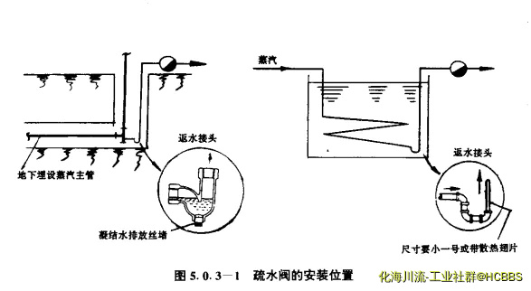

简介--求助:HG/T20570.21蒸汽疏水阀的设置,5.0.3.6 在输汽管的低点设置返水接头,靠它的作用把凝结水吸上来。           这个返水接头能够把凝结水吸上来,原理是什么呢?-登录查看全文

简介--本帖最后由 ylb913 于 2018-7-18 12:34 编辑 这就是个液封,刚投用的时候液封后面与疏水器之间的空气、蒸汽的肯定是靠前面的压力赶出去的,一旦液封后面雨疏水器灌满水,因为底部液封的作用这个液柱就不会再落下 ...-登录查看全文

简介--ylb913 发表于 2018-7-18 12:19 这就是个液封,刚投用的时候液封后面与疏水器之间的空气、蒸汽的肯定是靠前面的压力赶出去的,一旦液封后面 ... 如果是液封的作用,投用以后疏水阀就可有可无了。但是标准上说的是“ ...-登录查看全文

简介--本帖最后由 ylb913 于 2018-7-18 20:00 编辑 “靠返水接头的作用把凝结水吸上来”说的就是因为有了这个水封就不会存在气阻。 反过来说就是有了气阻就吸不上来。 ...-登录查看全文
