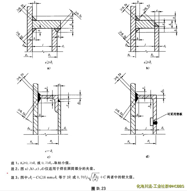

[讨论] 关于夹套封头封闭环及其厚度计算
8.1K |2
简介--本帖最后由 zhangjuhua 于 2018-7-14 15:32 编辑 关于封头部分也带夹套的夹套容器,封闭环厚度和最大许用的夹套间隙,GB150.3-2011附录D图D.24给出了个公式,请教几个问题 1:请问所说的封闭环是指的整体封闭环吗,是夹套筒体或夹套封头  和 内筒体之间的弧形板或直的板?      请问筒体或封头上小的封闭环,(第1、3图),也要满足D23或D24中公示吗,不是的话厚度按哪个算? 2.   对于图24中的注3,应如何理解,为啥封头部分带夹套,封闭件就按图D24中公式,好像图24中注3比图23中算要厚不少。      此时的封闭件还是指的是夹套筒体与内筒体的弧形板或直环板吗,为什么带封头要厚很多?封闭件形状没有变啊,并没变成那种完整的平盖啊。 3.  图23注2中说,abcd仅适用于圆筒部分的夹套,那么封头上封闭件,(第2张图),也用该结构并按图24中注3公式不行吗? .guestviewthumb {margin:10px auto; text-align:center;}.guestviewthumb a {font-size:12px;}.guestviewthumb_cur {cursor:url("template/one_default/assets/common/scf.gif"), default; max-width:300px;}.ie6 .guestviewthumb_cur ...-登录查看全文

简介--建议看一下:化工容器及设备简明设计手册。有明确的说法,你所画的图,不采用GB150的图例。-登录查看全文

简介--关于为什么带封头要厚很多?因为带封头的夹套封闭环,内筒没有对封闭环提供拉撑作用,所以要比单纯筒体上的夹套封闭环要厚。-登录查看全文
