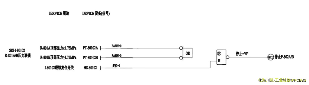

求一PID仪表联锁图 加联锁逻辑图 简单的即可。工作有点跨专业,只认识表,但读不懂联锁想表达什么。。。

简单的逻辑图
