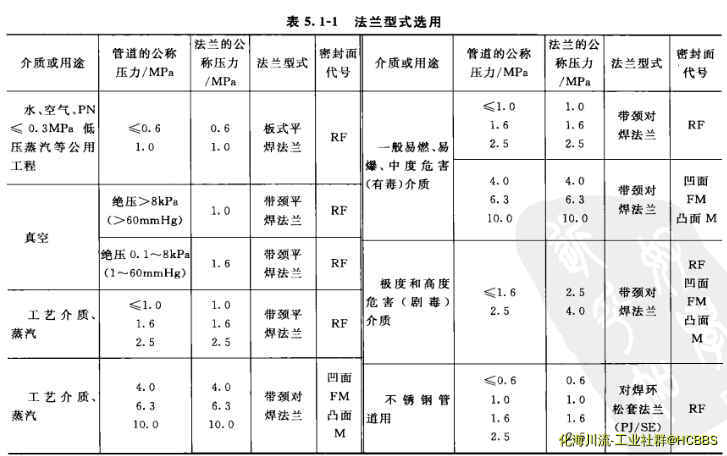

请教大家,液氯储罐上的密封面一定要是凹凸面法兰吗?因为仪表一般都是用RF面的,有没有硬性规范规定一定要MFM面?

要参看项目统一的管道表要求,piping class,里面各个管道等级在该项目用什么法兰有要求。
另外,外资大化工集团的设计要求出现过1500#仍然用RF法兰的,不是说900#以上就要用RTJ或MFM法兰。

跟压力等级和介质特性有关

谢谢 朋友。请问这是哪个标准?我之前查HG20592没找到
发表于 2018-7-12 13:17:12
《化工管路设计手册》这个网上有的  详情 回复 发表于 2018-7-12 16:48

主要现在设备管口的法兰密封面比较纠结,如果没有硬性规定,希望都改成RF面,现在是凹凸面

我不是材控或者管道专业的,只能说有非常可靠的外资大化工公司的公司技术标准允许RF面法兰用在单纯是高温高压的工况,不止一家。

《化工管路设计手册》这个网上有的
