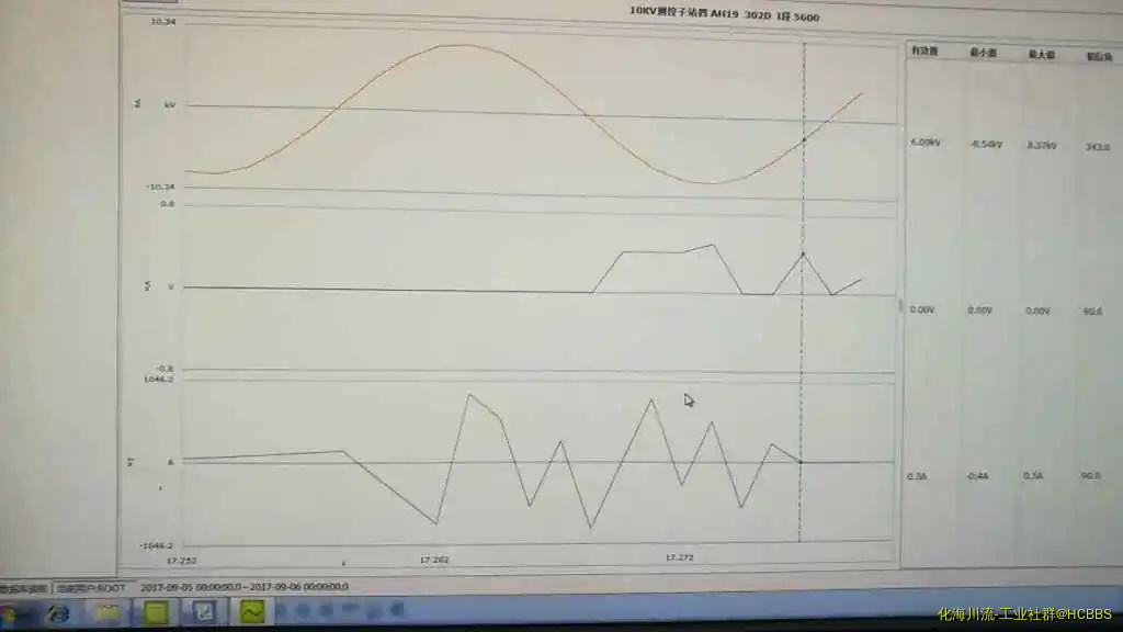

新投用的装置,最近发现出线柜的负载超过300A左右时,会出现零序电流越限的情况发生。检查监控后台的波形记录,发现零序电流波峰最大达到1KA。而保护装置没有任何记录。更换了零序CT,测量保护装置,现象仍然存在。查看谐波含量分析,发现零序电流的谐波含量显示为200%甚至更多。
多次检查没有解决问题。在后续的装置开车过程中,在另一个配电室又发现单机设备开车时,零序谐波含量大的现象。同样更换设备现象还是存在。将三芯的动力电缆的屏蔽改为1端接地,将零序CT的电缆改为屏蔽电缆,没有任何效果。
期望论坛内的高手解惑。

应该是配置的电器产品三次谐波不达标引起的,建议把各种电器分别打开查看零序电流来判定是哪种电器引起的问题

是一个变电站的大部分出线柜都有这个问题,只要负荷大于300A就会出现这个现象。
另一个变电站的电动机,只要负荷大于200A同样出现这个现象。
当初怀疑过是因为消弧接地线圈引起的,将消弧接地线圈退出后,现在同样存在。
由于不是一台设备,而是这个变电站出现这种现象,而且还和负载有关系。所以很纳闷。

零序是怎么采样的?
零序互感器怎么接的,零序互感器的铭牌有照片么

零序CT是LXK那种的分体式的,电缆屏蔽接地没有错误,检查过了。
零序CT也换过别的厂家的,问题同样有。
铭牌照片还真没有,明天去现场拍一下吧。
CT选型不合适?
