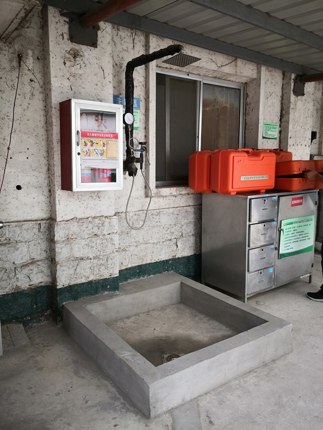

灭火器设置的一般规定
《建筑灭火器配置设计规范》GB 50140-2005
5.1.1  灭火器应设置在位置明显和便于取用的地点,且不得影响安全疏散
5.1.2  对有视线障碍的灭火器设置点,应设置指示其位置的发光标志
5.1.3  灭火器的摆放应稳固,其铭牌应朝外。手提式灭火器宜设置在灭火器箱内或挂钩、托架上,其顶部离地面高度不应大于1.50m底部离地面高度不宜小于0.08m灭火器箱不得上锁
5.1.4  灭火器不宜设置在潮湿或强腐蚀性的地点。当必须设置时,应有相应的保护措施。
      灭火器设置在室外时,应有相应的保护措施。
5.1.5  灭火器不得设置在超出其使用温度范围的地点。

灭火器每个季度需要校检一次。
灭火器定期检查是否失效。

这个做的比我们好。做的不错。
