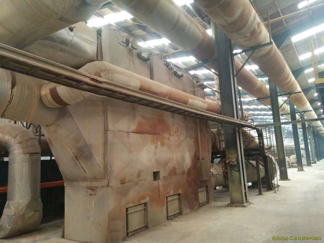

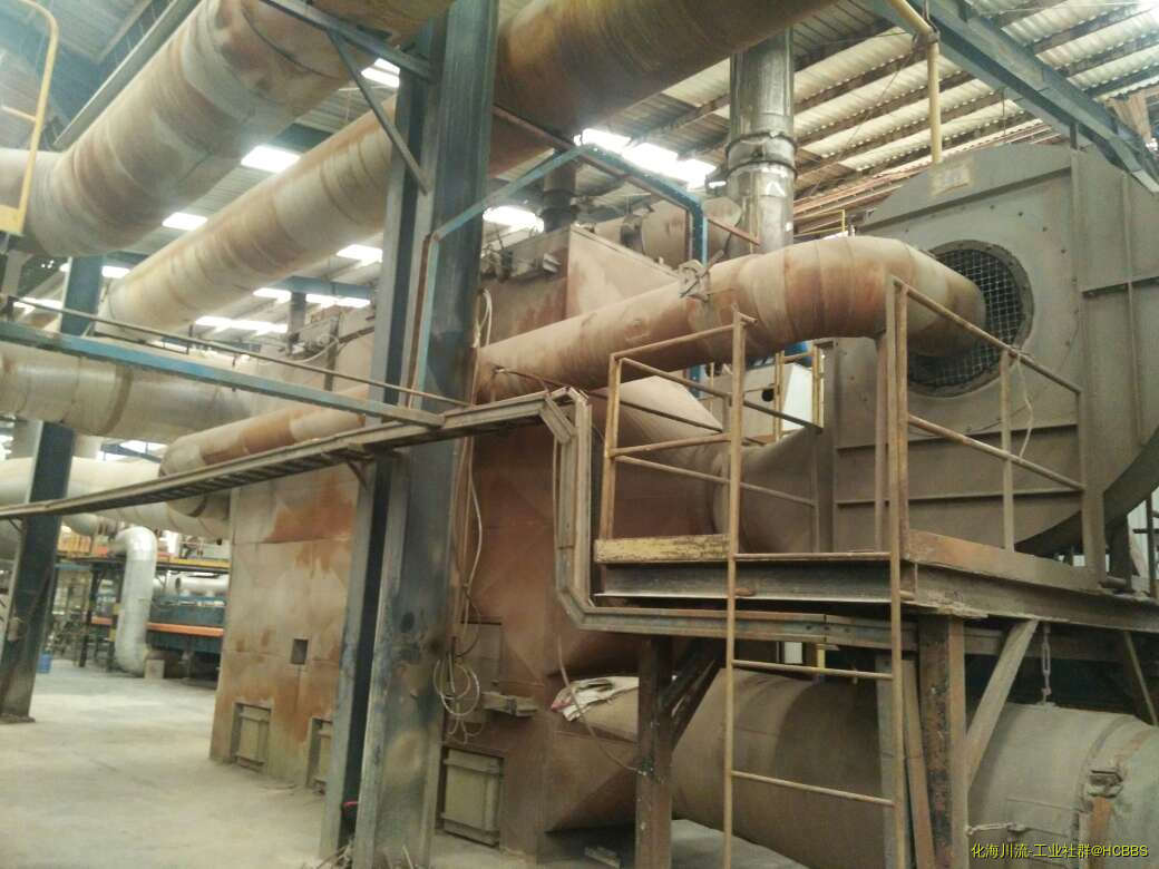

[工艺选型] 请问这是什么换热器,那个气动阀的作用是什么啊,

许伟巍VIP会员 VIP会员 | 显示全部楼层       最后访问IP江苏省
烟气加热器吗?我看见有个鼓风机了

qq_冬天841841楼主 VIP会员 VIP会员 | 显示全部楼层       最后访问IPInvalid
许伟巍 发表于 2018-07-07 21:02
烟气加热器吗?我看见有个鼓风机了
烟气换热气,利用烟气加热空气,但搞不清楚里面的结构。

岩岩若孤松VIP会员 VIP会员 | 显示全部楼层       最后访问IP山东省
感觉像烟气换热

月西沉VIP会员 VIP会员 | 显示全部楼层       最后访问IP山东省
烟气加热器,气动阀门用于吹除烟尘

conrainVIP会员 VIP会员 | 显示全部楼层       最后访问IP江苏省
看到箱体应该就是烟气热回收的。空气预热器?

AYTEMVIP会员 VIP会员 | 显示全部楼层       最后访问IP江苏省
类似于GGH那种换热器,那个大的应该是吹灰器
