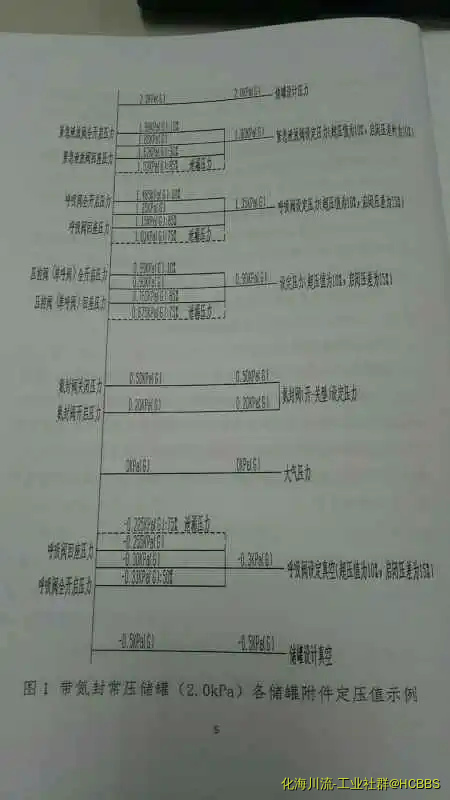

请问安装有呼吸阀的储罐的设计压力该怎么确定呢?有规范可以参照吗?

有呼吸阀,通大气的,说明这是个常压储罐,又不是压力容器,设计压力小于0.1MPaG就行了。

那这个储罐的设计压力应该怎么确定具体的值呢?  呼吸阀压力知道的情况下,有没有什么关联公式或者规定呢?

设计压力通常比呼吸阀的压力高一点。比如呼吸阀正压1760Pa,储罐设计压力就定2000Pa。

先根据最大操作压力来定设计压力,一般小于6.9KPa的储罐都属于常压储罐。呼吸阀的最大起跳压力小于设计压力的值。

本末倒置。根据容器选呼吸阀还是根据呼吸阀选容器?文科生不懂原理是行不通的

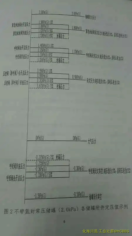

可以参考SHT-2007《石油化工储运系统罐区设计规范》以及中石化炼发函【2016】127号《关于印发石油化工储运罐区油气连通工艺实施方案及安全措施指导意见》

储罐安全附件的设置详见下表

大侠,图片看不清楚,请问这个图片来源哪个规范呢?

一般是根据储罐的最大操作压力确定储罐的设计压力的,你现在根据呼吸阀确定设计压力确实不太符合常理,我猜是不是储罐已经做好了名牌图纸资料找不到了,只有呼吸阀的定压?所以才这么问的?附件中是针对设计压力为2kPaG的常压储罐,其附件的定压规定;实际可以参考附件定压值与容器设计压力的比例
