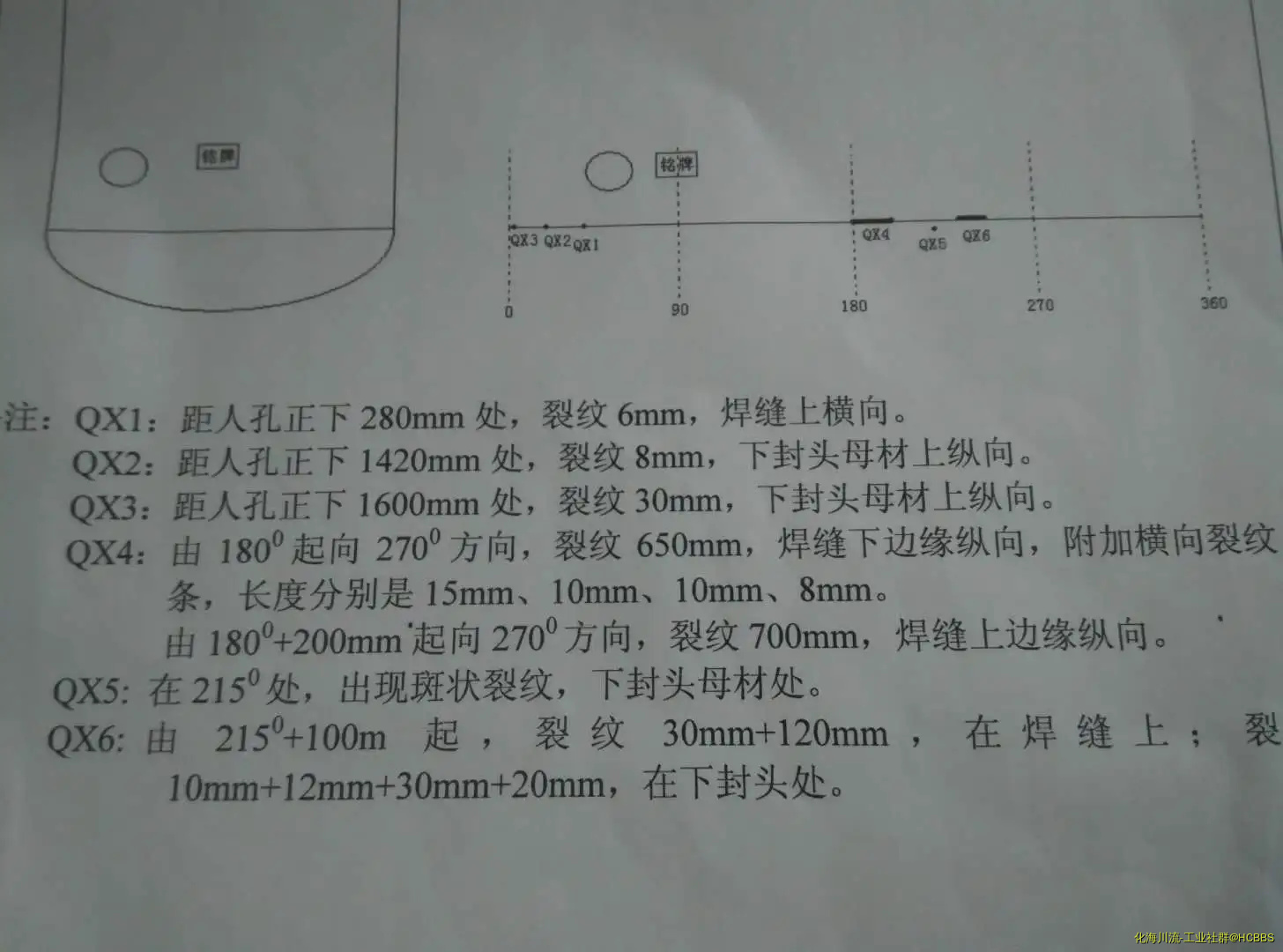

裂纹啊,这可麻烦了

jdc-mzc 发表于 2018-7-8 08:47
碱脆,应力引起的,与热处理有关。材质已劣化,盲目清除裂纹补焊处理使用有风险,如属压力容器则应更换为妥 ...

看这个情况,裂纹在焊接影响区,应该是焊接应力消除不到位导致的。修复后热处理不是大问题,有专门做局部热处理的单位。

封头直段上的裂纹。。。。。多半是压制产生的问题。。
冷压容易产生问题的。。。

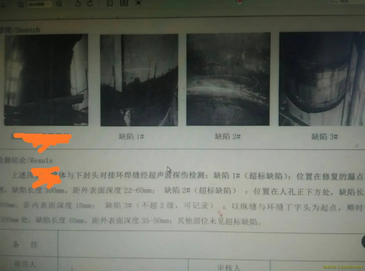

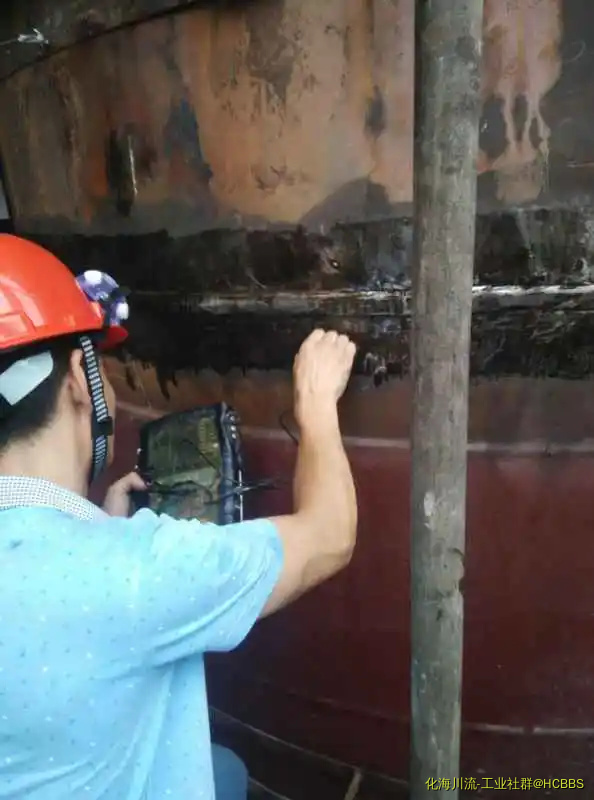

超声波探伤

做一个总结,我方联系检测单位进行了超声波探伤,从外面探的,找了几家单位根据探伤出的缺陷进行比价,最后确定的施工单位在施工过程中发现缺陷比原来的要多,他们自己找检测公司又探了一次。费用又增加了一些,针对增加的缺陷又出了施工方案。
