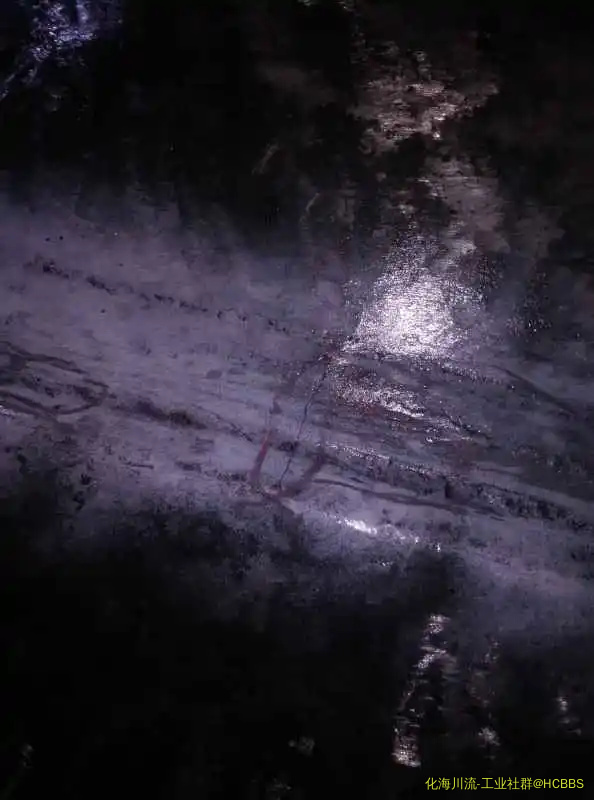

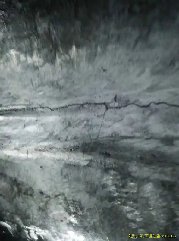

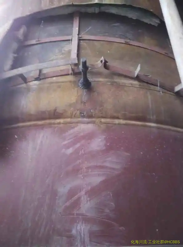

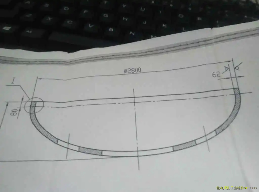

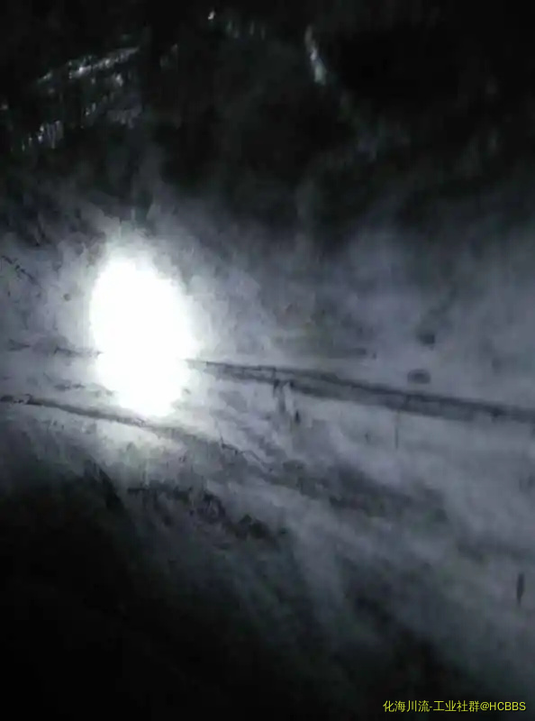

容器筒体与封头焊缝泄漏,外面临时焊了个螺栓,内部焊缝打磨后发现较长裂纹,有小裂纹贯穿整个焊缝,以往处理是刨开后焊接,焊接后有什么好的热处理方法,直径2.8米,厚62mm,16Mn。

裂纹在封头的直边段上 是不

是的

返修后如何进行热处理是小问题,对于这样的裂纹,关键是要分析出其形成的原因,是制造阶段就有的还是设备运行过程中造成的,是材料问题还是腐蚀问题,容器其他部位是否出现类似情况。。。。。。

这台设备运行了有八九年了,介质是含强碱的矿浆,材料估计没啥问题,可能当时没有热处理好,应力腐蚀造成的

图看不太清楚,裂纹的特征,位置,走向:裂纹有几条?是不是横跨焊缝和母材?筒节上有没有?
要是怀疑应力大,热处理完测一下硬度。

有道理,这个部位不排除制造过程中强力组装的可能性,单靠焊后热处理难以消除强力组装应力,长时间运行应力腐蚀开裂可能性非常大。

应力腐蚀了,材质已发生变化,补焊后继续使用风险很大。

这个裂纹是垂直环向应力的方向,而且是在焊缝处。同意楼上几位应力腐蚀的意见

碱脆,应力引起的,与热处理有关。材质已劣化,盲目清除裂纹补焊处理使用有风险,如属压力容器则应更换为妥,用Q245R好些,起码得换封头,消应力热处理必须到位。
