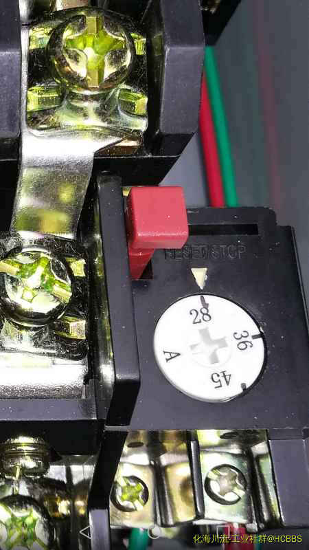

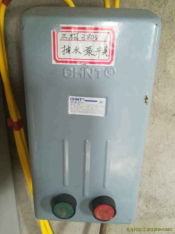

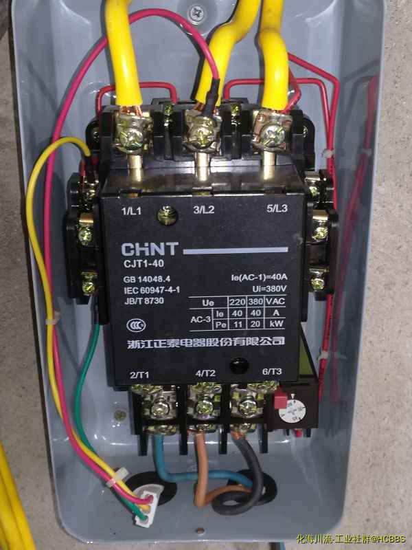

不知为何,安装好离心泵后,启动水泵时,电磁启动器跳闸,经常要按几次按钮才能启动水泵?

热继电器投入使用前,必须对热继电器的整定电流进行调整,以保证热继电器的整定电流与被保护电动机的额定电流匹配。你上面那个调到多少

我买回是厂家默认到这,我的抽水泵是15千瓦的,需要跳到哪呢?调高还是调低?
发表于 2018-7-4 13:07:11
15千瓦电机的额定电流380V时是28A左右,调的没有问题。难道是接触器有问题?  详情 回复 发表于 2018-7-4 15:48
tianyewei + 5 请及时跟踪话题并积极反馈,以便问题及时解.
发表于 2018-7-4 15:48:23
热继电器不是按1.15设定吗?  详情 回复 发表于 2018-7-4 23:18

15KW的电流应该会在30A     启动的时候电流会很大     建议安装过载保护器可以保护电机
热继电器不是按1.15设定吗?
发表于 2018-7-4 23:18:25
整定额定电流就行了  详情 回复 发表于 2018-7-4 23:25
泡沫_ZPTK + 5 积极参与
asd6692569 发表于 2018-7-4 23:18
热继电器不是按1.15设定吗?
整定额定电流就行了
发表于 2018-7-4 23:25:59
我不是搞电气的,但是我印象中我们项目都是按1.15设定的。  详情 回复 发表于 2018-7-4 23:43
tianyewei + 5 积极参与
asd6692569VIP会员 VIP会员 | 显示全部楼层       最后访问IP陕西省
泡沫_ZPTK 发表于 2018-7-4 23:25
整定额定电流就行了
发表于 2018-7-4 23:43:42
我也不是搞电气的,当热继电器用于保护长期工作制或间断长期工作制的电动机时,一般按电动机的额定电流来选用。例如,热继电器的整定值可等于0.95~1.05倍的电动机的额定电流,或者取热继电器整定电流的中值等于电动  详情 回复 发表于 2018-7-4 23:46
泡沫_ZPTK + 5 积极参与
我也不是搞电气的,当热继电器用于保护长期工作制或间断长期工作制的电动机时,一般按电动机的额定电流来选用。例如,热继电器的整定值可等于0.95~1.05倍的电动机的额定电流,或者取热继电器整定电流的中值等于电动机的额定电流,然后进行调整。
发表于 2018-7-4 23:46:41

这个电磁启动器有缺相保护和热载保护的

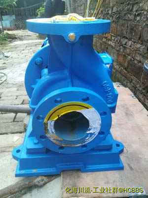

是离心泵,是不是操作上有问题啊,要关出口发启动,另外你发张安装配管后的图看看。
