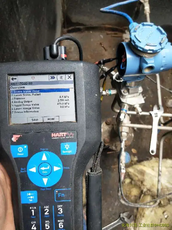

我的这块表,pv值一直是零,表头是新的,请问是不是一次原件堵了。没有形成差压?

表拆下来试

图片看不太清楚,手操器第一行,设备状态里是不是显示失效,感觉仪表三阀组开关状态不对呢。

专有防爆堵头没上,虽然是本安仪表,也太危险了吧!
至于为啥是零,原因太多了,管子堵了、三阀组没开关好、高低压接口不对。。。。。。我也不知道,需要拆下来看看,逐步排除。

关好根部阀拆下检查,平衡阀打开,取压管接反、堵塞等都有可能使表输出异常

三阀组都合适着

管路都没好着。没有堵

这些都检查了。都好着

如果阀组和管线都检查了,没问题的话,最好拆下表校验一下,表坏了也有可能

换的新表。有没有可能是靶体断了,或者变形

有可能性很小,检查高低压侧,是否安装正确,如正确,你可以先把平衡阀打开,再关闭逐步关闭低压阀看看有变化没变化,如果不变,可能导压管堵了

取压阀关了,从阀组打压试试就知道了

你这样检查一下,打开平衡阀,关闭正压阀,打开一侧排气阀,检查负压取压是否正常,另外一个就是拍一下气,感觉压力是否正常;再打开正压阀,关闭负压阀,打开另一次排气阀,查看压力是否正常,如果没有气,取压也正常,关闭平衡阀,打开负压侧排气阀,查看是否漏水或有压,如果有压,则说明平衡阀不严,或者平面法兰不严,导致正负压式串压,但时间不要过长,单侧受压过长怕损坏膜片,如果还没问题,那就是变送器的问题了,新的也不敢保证是100%好用啊

你这个不会是蒸汽流量吧,我看带伴热带,如果是蒸汽,取压管里用的是冷凝水跑了吧,如果你打开了平衡阀,正压式的冷凝水会从负压式跑进管道内的,导致正压室冷凝水偏少,如果本身差压就不大,这点冷凝水的误差会造成你的这种情况的,等几个小时过后,冷凝水平衡了就正常了
