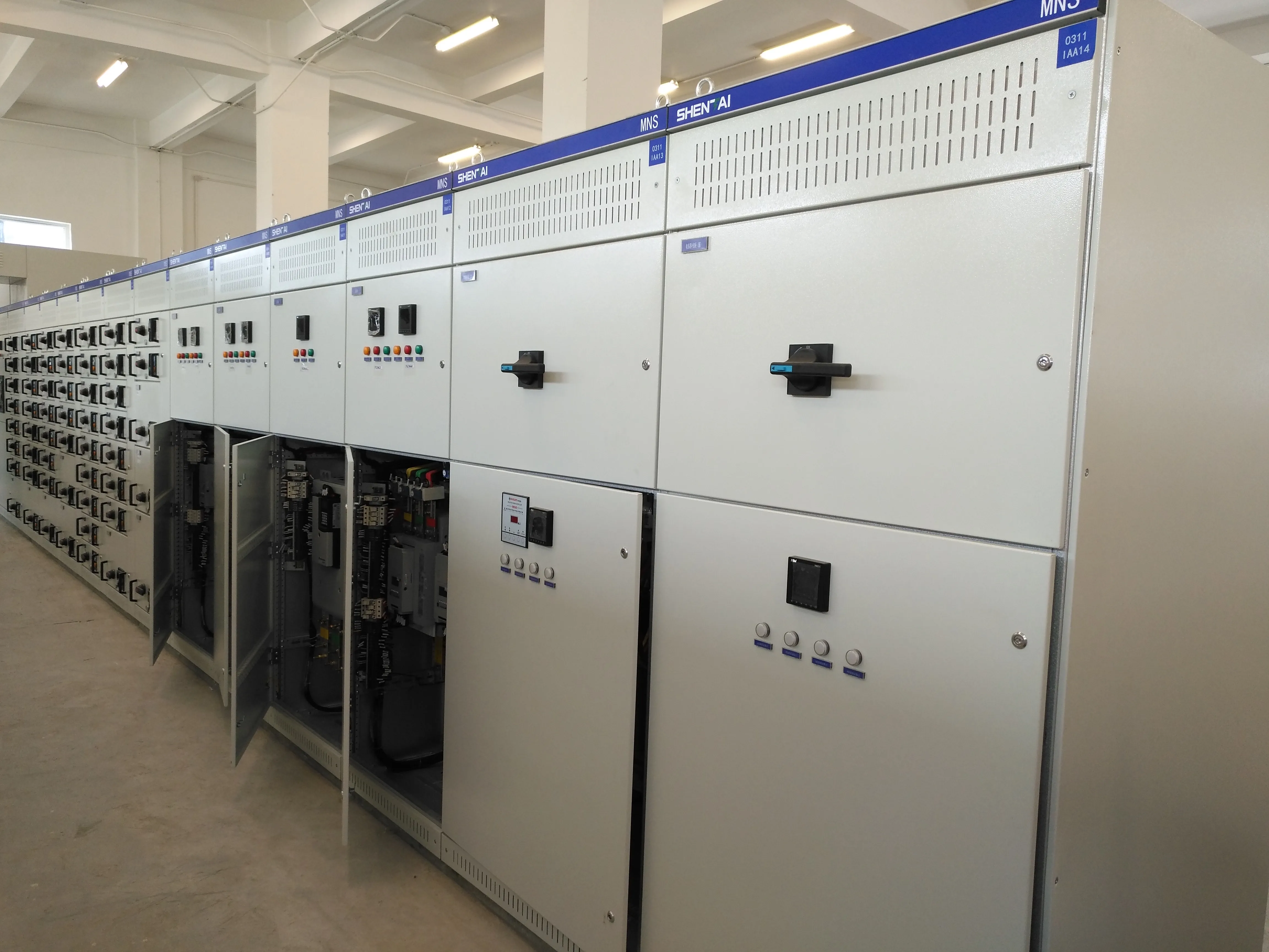

一般情况下,低压电容器柜子布置在进线开关的后面,这个项目把电容器柜子布置母线末端,从原理上讲,布置在前后效果一样。请大家讨论,这样合理吗?

最后面两块柜子即为低压电容器

这样好,电容柜容易发热。
