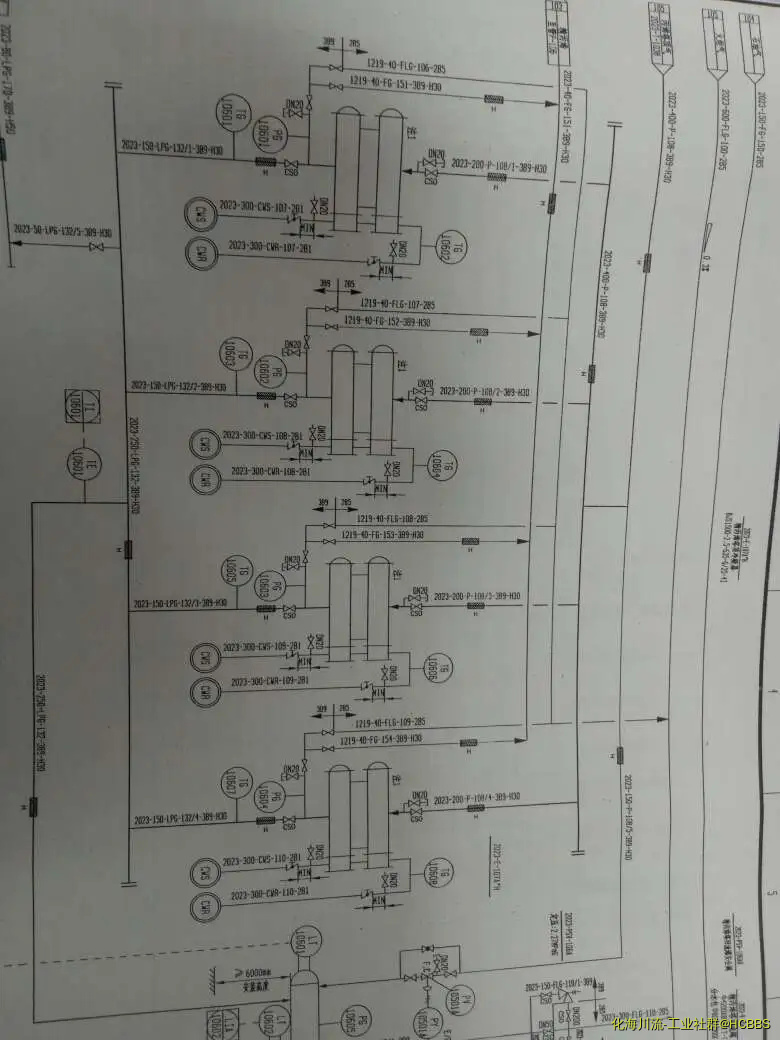

如图,本装置气分岗位精丙烯冷却器有四组,如发生偏流,内操如何查觉?

偏流的一个比较明显的特点就是冷后温度会比正常时候要高,另外会在不走的那个冷却器处形成气节,导致压力会有波动!

走得少的冷却器为什么会有气节?走得少的不应该全被冷下来了吗?

我听说冷凝器偏流时,内操所表现的现像为压力,冷后温度趋势呈波浪形
发表于 2018-7-4 11:06:12
偏流后就相当于形成了热旁路,热旁路气量加大,压力肯定升高啊。
