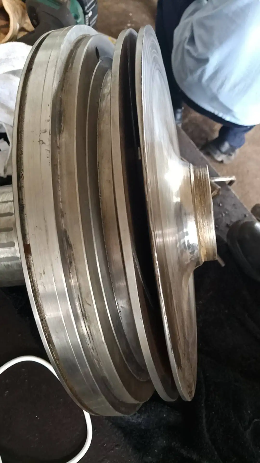

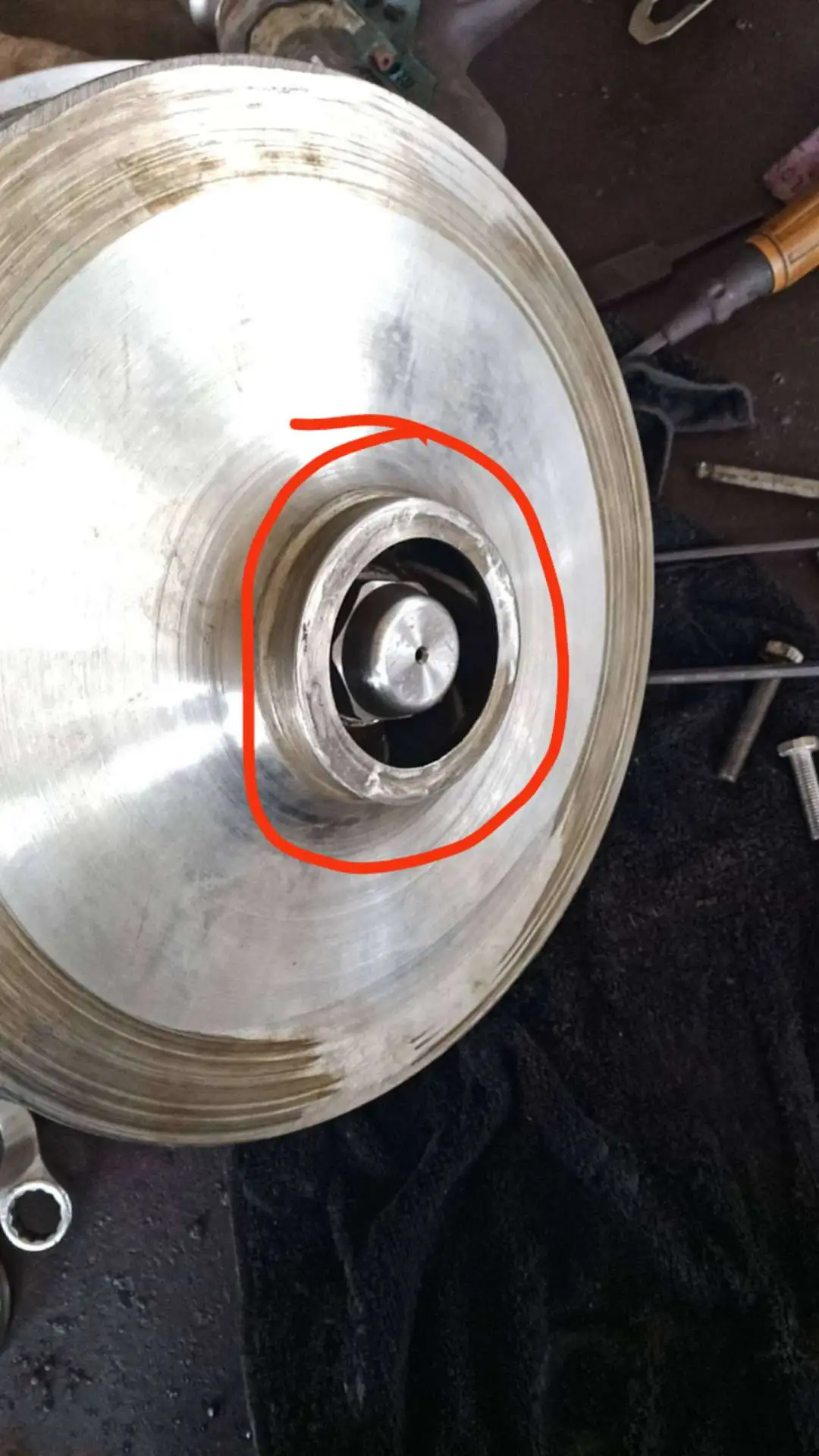

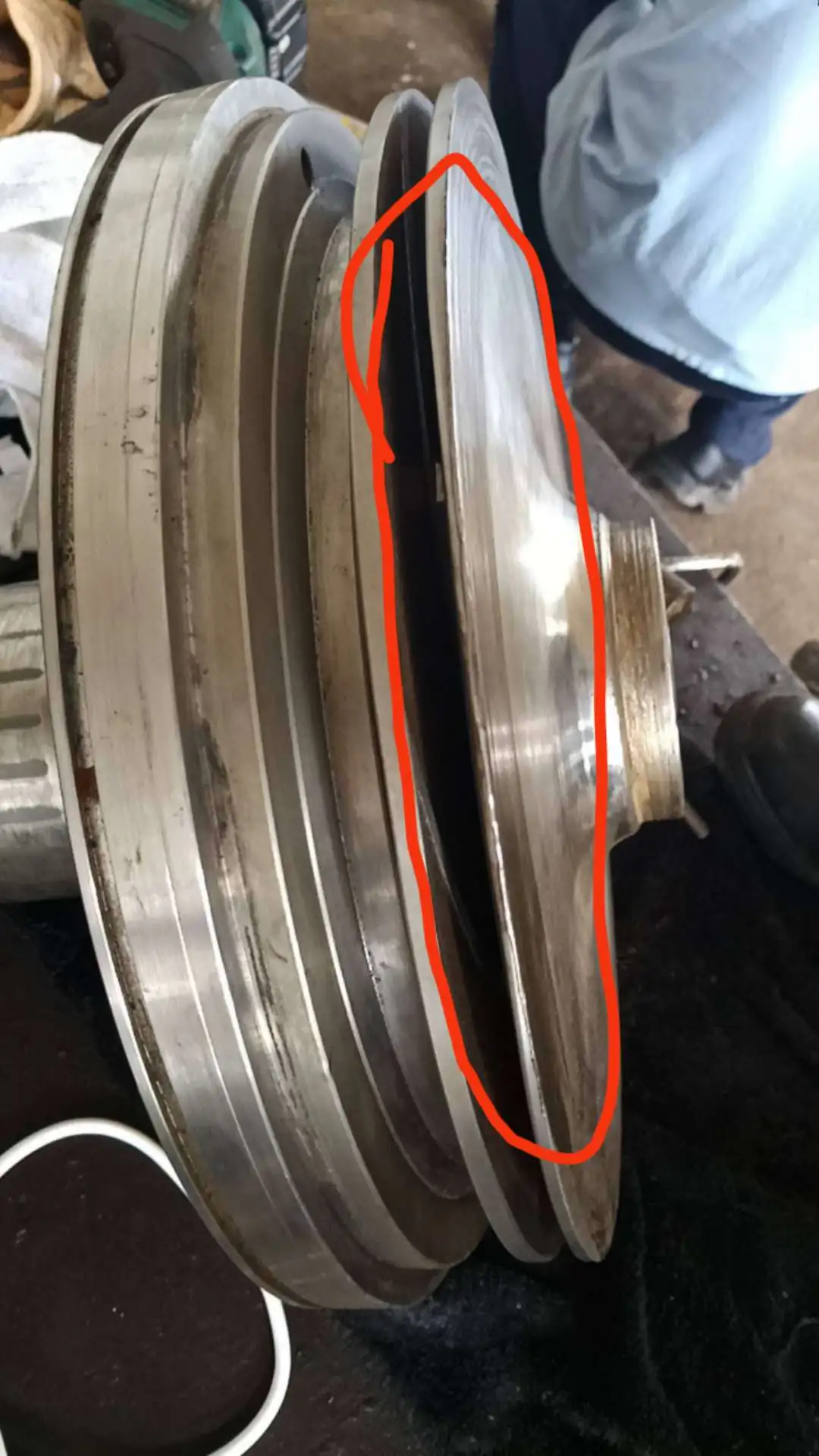

近期一台离心泵又磨损了。。。。(操作问题)
造成碳化硅轴承(碎裂)、轴套(磨损)、叶轮磨损,检修后复位,试泵验收过关,但今天重新开泵时确发现不能正常运行(压力偏低)
现有几个问题相请教一下各位大侠
拆检时发现叶轮前盖磨损,发现盖板厚度偏差较大,那么问题来了:
1、叶轮出厂前需不需要做动平稳,从照片来看好像是叶轮加工完成后就厚度不一致,相问的问题是:叶轮偏磨后对泵有什么影响?
2、叶轮口环端面磨损(偏磨,平面偏差1mm左右),口环处磨损对泵的影响
请不吝赐教!!谢谢

第三张图可以看到,叶轮前盖外圈被磨损。
发表于 2018-7-2 10:48:14
看图片流道出口宽窄不一样啊,这样的话,流量就不稳定。当流量发生变化时,即泵在大流量或小流量下工作时,叶轮和涡室协调一致就遭到破坏,在叶轮周围液体流动速度和压力分布变得不均匀,便形成了作用在叶轮上的径向力。
会不会是这样导致叶轮偏磨的。
期待其他答案
发表于 2018-7-2 11:32:20
这个盖板厚度不均,是叶轮铸造的不好。看了一下你这个叶轮,叶轮里面的叶片切割的很大啊,能否提供一下流量扬程,现场泵的型号,叶轮直径。

“造成碳化硅轴承(碎裂)、轴套(磨损)、叶轮磨损,检修后复位,试泵验收过关,但今天重新开泵时确发现不能正常运行(压力偏低)”。
根据你提供的现象其中问题应该分为两部分,即:“造成碳化硅轴承(碎裂)、轴套(磨损)、叶轮磨损,检修后复位,试泵验收过关,”与“但今天重新开泵时确发现不能正常运行(压力偏低)”。
先是第一部分分析:“造成碳化硅轴承(碎裂)、轴套(磨损)、叶轮磨损,检修后复位,试泵验收过关,”。这样的泵居然能“验收过关”吗?
第二部分分析:“但今天重新开泵时确发现不能正常运行(压力偏低)”。这个现象与你的物料介质是否有关呢?比如,物料中的杂质不符合泵的使用条件?
另外,看这个被打磨的部分是不是出厂前使用去重法做的动平衡留下的痕迹呢?
建议把问题再理一理,比如,被磨损部分是在使用中所为还是胎里带;物料介质与泵的使用条件是否适合。供参考。
不锈钢件居然能加工成这个样子,想必生产这个设备的企业应该是太“山寨”了。

厂家质量问题,两个问题:1、叶轮前盖板壁厚不均匀,很可能是加工造成的,铸造件不可能将壁厚不均匀度做的这么大,加工时没有找正,质量问题;2、叶轮偏磨,口环偏磨等,会导致平衡装置失灵,有两个现象,一个是泄压过大,排出口压力不足,一个是轴向力不平衡,轴承损坏

叶轮厚度应该市磨损导致到,不大可能市出厂就这样。
叶轮与口环都存在偏磨,而且叶轮呢?都看不到了?
口环到磨损会导致流量降低。
叶轮到动平衡正常说不影响压力,但是会影响轴承寿命。

谢谢,我所担心的就是因为叶轮磨损导致轴承损坏,叶轮目测好像是内部厚度出现偏差。

我先回答您第一个问题:复位时我与车间的技术员坚持更换新叶轮,无奈备件未到,现场又无备机,只好先复位,复位后技术员现场试泵,并无异常。
第二部分:物料为液态制冷剂,易气化,今天开泵时的现象我初步判定为气蚀,虽经过排气,但始终开不起来。所以才发帖求助大家。叶轮厚度不一,我的判断是出厂的时候就这个样子(无奈这台设备上一次拆检时我不在场,也没人留意是否有这个问题)

泵的损坏原因我未注明,这台泵主要是打空泵造成的干磨。

马上准备拆检,本次解体后我测量一下叶轮
