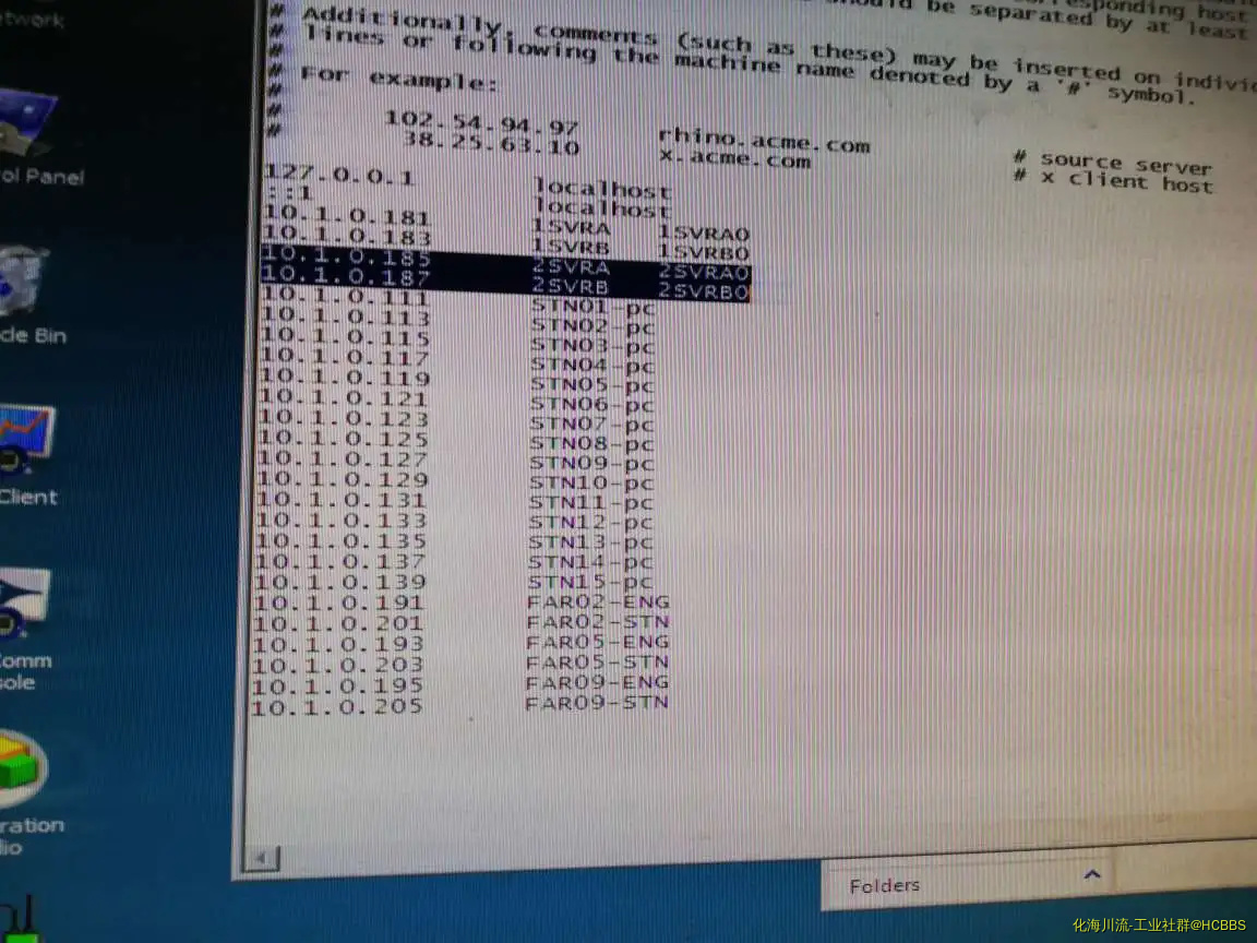

大家看一下,这个4个服务器定义是否冲突?

不冲突,最后的字段不用管。

两个工段,两套DCS,各配置A/B两套服务器。为了两工段数据共享,把四台服务器通过交换机连在一个网段。以前中间商做的系统,现在霍尼公司来人技术服务,非说这样不行。

不好意思,昨天的答复不严谨,看错了,以为您的“1SVRA0”、“1SVRB0”、 “ 2SVRB0”、“2SVRB0”写错了。
从配置Hosts的角度来看,您的整体配置我没有问题的,但为了为了满足两个工段数据共享,还需要其他前提:
这个Hosts文件配置的机器名必须与DSA配置的名字一致,与服务器的机器名一致。如果配置的Hostname与DSA和服务器机器名不一致,也是无效的。

现在不共享数据了,重庆的霍尼公司来人调试过了,观察效果。
