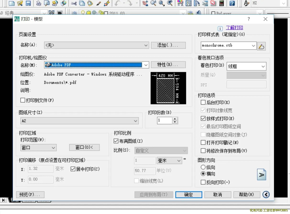

一个CAD文件里有4个图纸,如何将CAD里的图纸转换成一个PDF文件,要求是按页码排列的,请求大家帮助

在打印里打印机选PDF打印机就可以了,只能一张张打。批量打
打印
打印
的话需要专门软件工具,网上可以找到小软件。

是呀  只能转成一个PDF文件一个PDF文件,想把这些文件放在一个PDF里。。。。

转成一个个再合在一个文件里。。。

先生成4个pdf文档,然后打开adore软件,里面有个合并单个文件菜单,把四个文档拉进去,如果顺序不对,有调整菜单,然后合并。

打印成四张PDF文件,然后在PDF打开第一张,在里面的文档-插入页面。

做到布局里,发布一下就可以了
