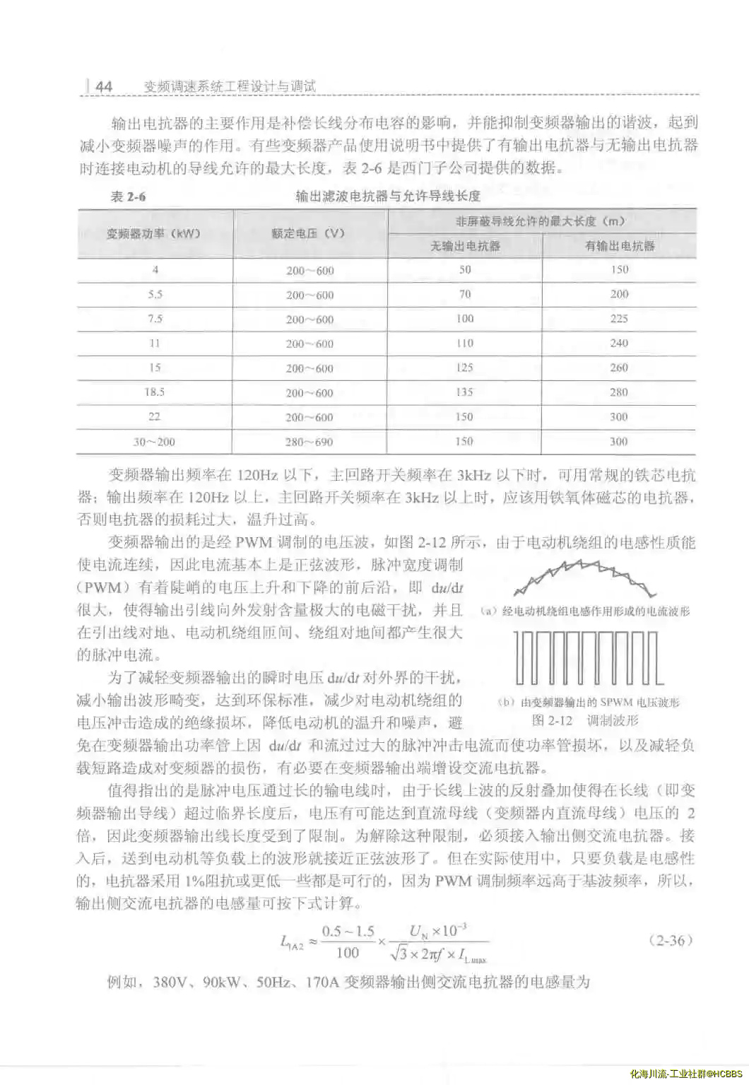

各位海友,本人选择一台英威腾变频器,160KW660V带132KW风机,变频与风机间电缆180m而且是铠装,现手里没有相匹配的电抗器,还有什么办法可以将风机开起来?谢谢;我手里有250KW660V,ABB-ACS800变频器的输入电抗器,是否可以暂时用作输出电抗器,怕电感不匹配,请各位海友帮忙指点,谢谢

这位海友,我来上传专业书籍计算公式,供你参考,你可以自己计算一下啦,马上就可解决问题啦! 变频调速系统工程设计与调试(周志敏等编著2009年6月).webp
