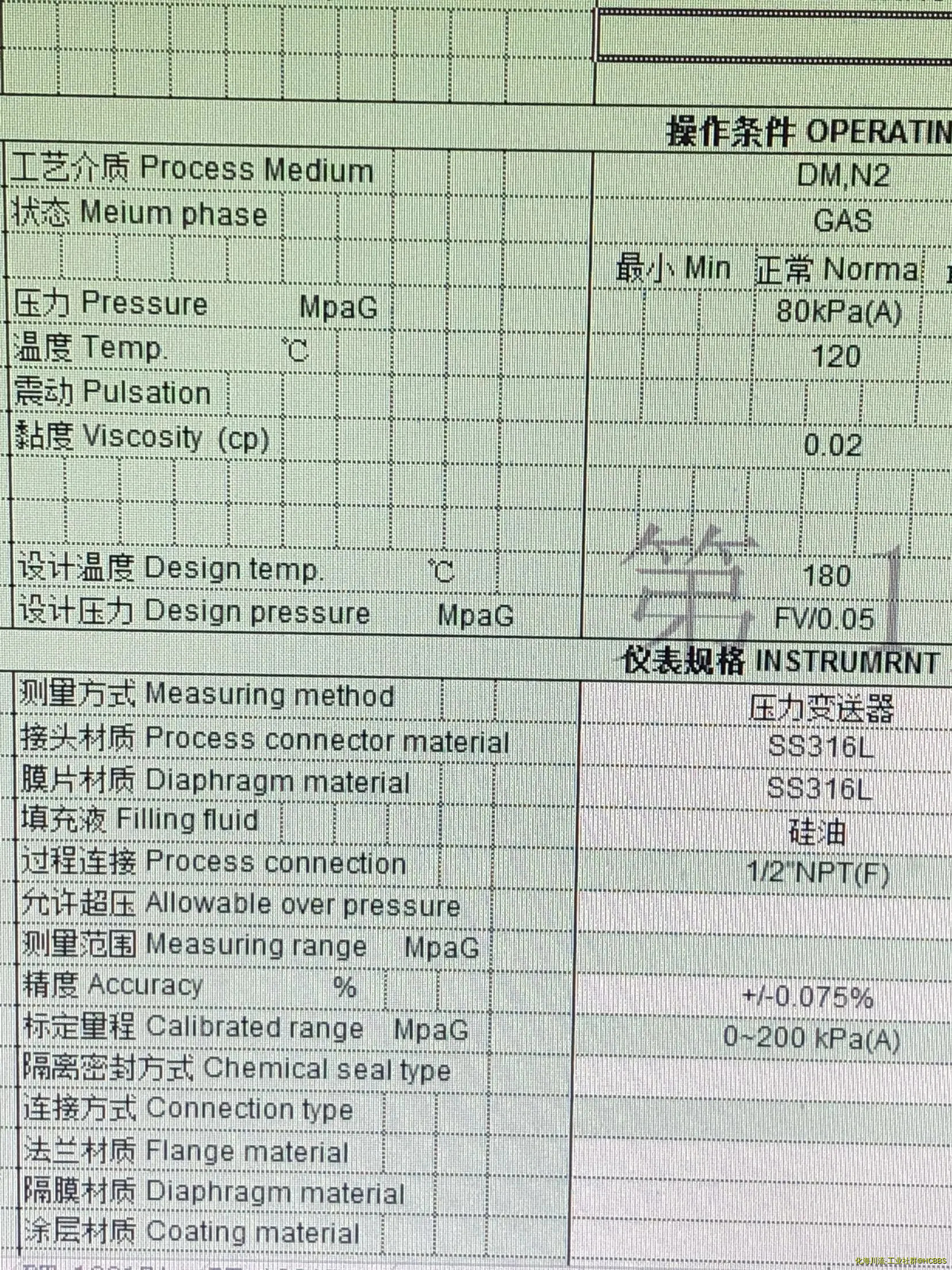

压力变送器的测量范围,校定量程应该是多少

从表中看为0-200kPa。
