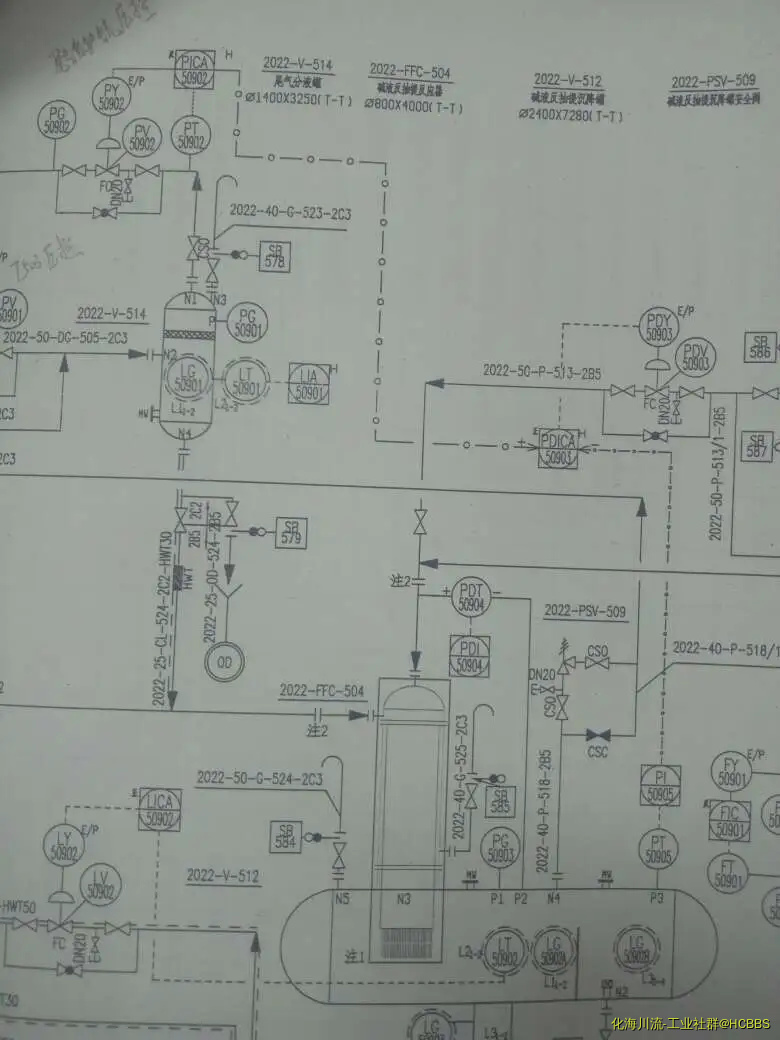

图中的控制是什么控制?是怎样动作的?

50903接受50902与50909的值做压差计算,然后控制50903阀门
发表于 2018-6-29 00:54:08
我把这位海友的回复具体化下,希望你能看明白! 进反应器的压力控制50903是受到反应器压力50902与尾气脱液罐压力50905之间的差值进行控制的!  详情 回复 发表于 2018-6-30 09:02

看错位号了,50909是50905

罐顶压力的那个

既要控制压力,又要控制压差

那个,50902带了一个压控阀,该压控阀由什么控制?
发表于 2018-6-30 12:03:04
从尾气罐顶部的测点PT50902出来经过PICA50902分两路,一路给PY50902做测量信号,一路到PDICA50903与PI50905比较大小后作为PDY50903控制阀的测量信号!  详情 回复 发表于 2018-6-30 14:29

哦,明白了,谢谢您的解答!

这应该是脱硫醇吧

对,不过这个是溶剂油系统,用溶剂油萃取碱液中的硫化物
