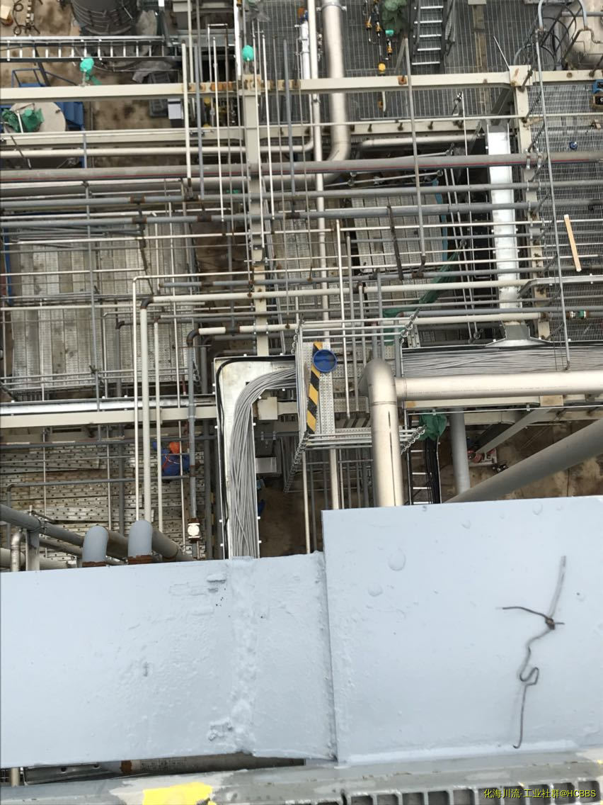

请教一下各位大神,如下图,夏天仪表线走线槽内测有没有问题?

如果仅从提供得图纸看 没有什么问题
发表于 2018-6-26 15:51:58
如果是水平槽盒,内部电缆应该每隔一段用电线辫起来,使得电缆均匀平铺在槽盒内。拐弯处加一根或三根固定架,将电缆用电线辫起来平铺拐弯,不至于出现偏内侧的情况。
如果是立式槽盒,每隔一米左右加设一根固定架,将电缆用电线辫起来,防止电缆全部集中到下侧。弯头处也要加固定架,防止电缆全部集中到下侧。

敷设仪表电缆你还能要求多高,每根都成排也不现实呀,差不多得了。电气电缆敷设有很多要求,需要严格按规范敷设。

夏天温度高,热胀冷缩,你把线拉那么紧能省多少线?到冬天的时候这样的线是要承受拉力的,对线不好

必要的弯曲半径,还是要考虑的,另外电缆的捆扎固定也很必要

转弯半径太小,应该宽松一点。
