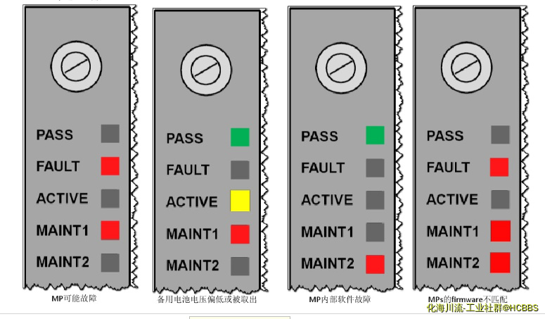

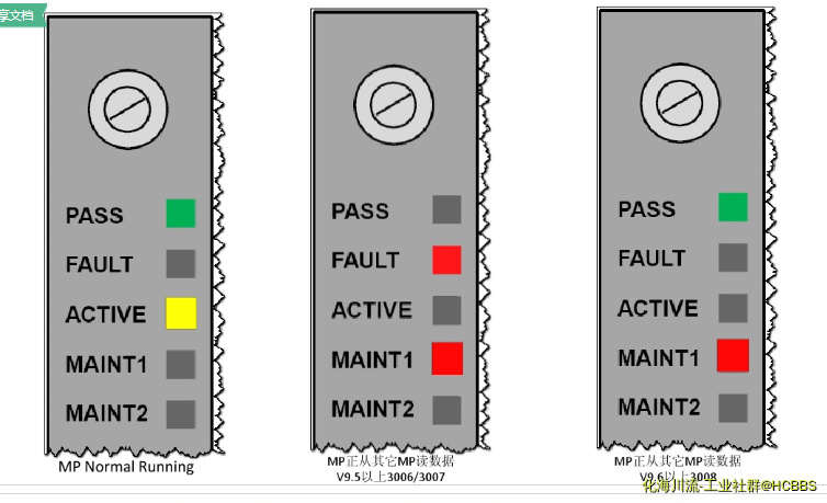

itcc maint1灯红色
开始就一块ai fault  拔出来后 重新插上 fault故障消失
但是mp的三个maint1都红色了
于是隔一段时间拔一块mP
但是只有第二块 mp maint1 灯灭了 其他两块都是红色的。
请大神帮忙分析 支招
