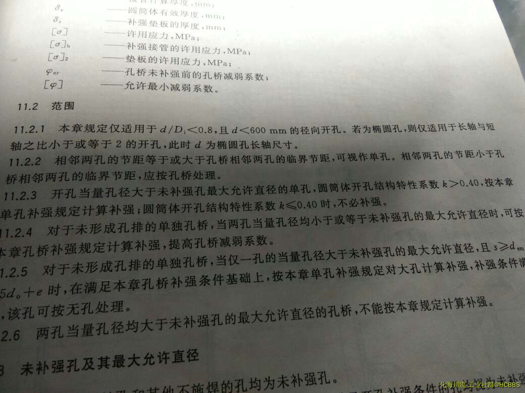

如图(GB/T16507.4-2013)11.2.3,分号后说的应当同时包括单孔和孔桥,而不仅仅只是前面的单孔吧?

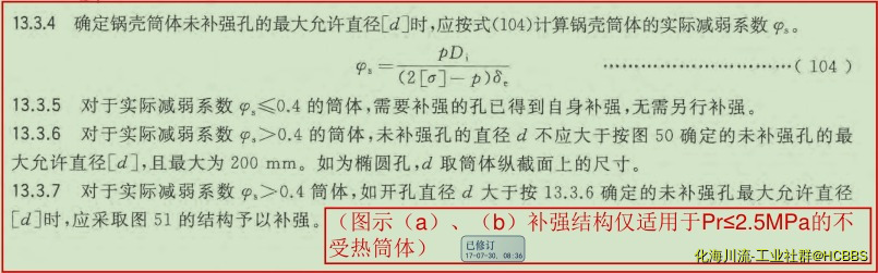

wp094VIP会员 VIP会员 | 显示全部楼层       最后访问IP湖南省
看16508.3-2013,103页13.3.4~13.3.7

封号指句子还没结束,说的还是同一件事:指的是单孔。两个孔都超过未补强孔最大允许直径、且形成孔桥的,这种情况是不安全的,16507里没有给出计算方法,可以认为是目前不允许采用的结构,应当避免——这一点李之光的书上有讲。

qqsbig001楼主 VIP会员 VIP会员 | 显示全部楼层       最后访问IP河南省
xiaoshugenliu 发表于 2018-6-25 08:29
封号指句子还没结束,说的还是同一件事:指的是单孔。两个孔都超过未补强孔最大允许直径、且形成孔桥的,这 ...
也就是说,如同16507.4-2013中第11.2.6所说“两孔当量孔径均大于未补强孔的最大允许直径的孔桥,(不论圆筒体开孔结构特性系数是否≤0.4)不能按本章(节11)规定计算”!应采取措施避免此情况发生,比如采取增大壁厚的措施使最大开孔直径数据变大,满足第8.5节计算条件,等等。总之,应采取措施使能按常规计算来计算即可。我理解的对么?

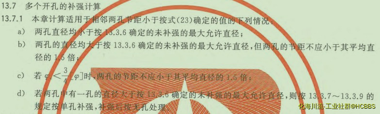

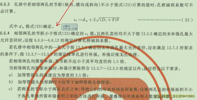

也就是说,锅壳锅炉第103页13.3.5说的前提条件应是与水管锅炉保持一致,当出现“孔桥中一孔或两孔直径>未补强孔最大允许直径时,应另外满足一些前提条件或有限元分析”。如图所示。

xiaoshugenliuVIP会员 VIP会员 | 显示全部楼层       最后访问IP浙江省
qqsbig001 发表于 2018-6-25 22:28
也就是说,如同16507.4-2013中第11.2.6所说“两孔当量孔径均大于未补强孔的最大允许直径的孔桥,(不论圆 ...
是的。我也是这样理解的,设计中也是这样操作。
