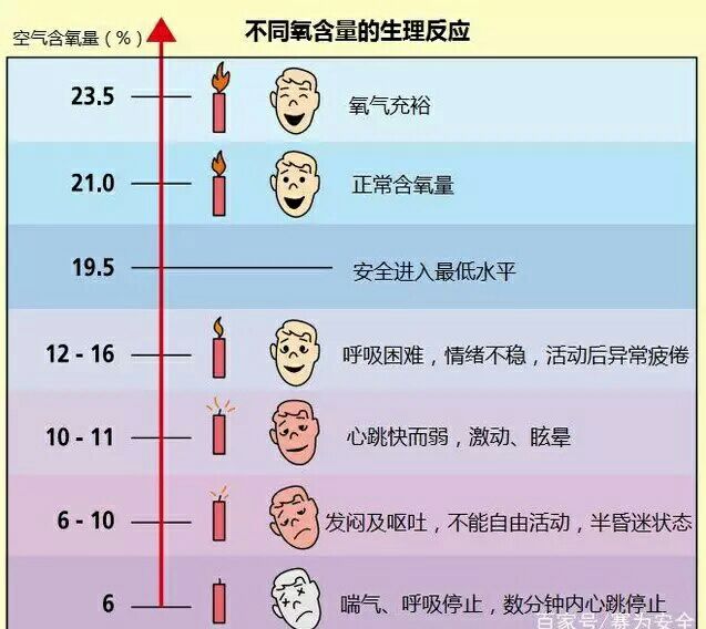

[消防] 小常识------不同含氧量人的生理反应

怎么没有纯氧的表现

纯氧出现在医疗中较多,我手头的数据不全,欢迎专家补充、指正!谢谢!

人如果在大于0.05MPa(半个大气压)的纯氧环境中时间过长,就可能发生“氧中毒”。肺部毛细管屏障被破坏,导致肺水肿、肺淤血和出血,严重影响呼吸功能,进而使各脏器缺氧而发生损害。
在0.1MPa(1个大气压)的纯氧环境中,人只能存活24小时,就会发生肺炎,最终导致呼吸衰竭、窒息而死。
人在0.2MPa(2个大气压)高压纯氧环境中,最多可停留1.5小时~2小时,超过了会引起脑中毒、生命节奏紊乱、精神错乱、记忆丧失。
如加入0.3MPa(3个大气压)甚至更高的氧,人会在数分钟内发生脑细胞变性坏死、抽搐昏迷,导致死亡。
百度来的

在较高压力的纯氧中,人会不会自己着起来了?

抽根烟的话有可能哦
