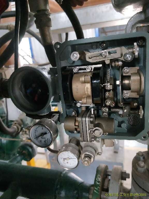

这台放空阀是KOSO的定位器,现在阀门总是自己开会喘,求解决办法?

第一检查定位器,方便的话重新整定一下
第二看是否有漏气的地方
第三流体流量显示和以前有什么不一样的地方

你好。没有漏气的地方,定位器也整定了。整定的时候一切正常。就是设备开机后开始喘了。

1节流孔堵
2反馈杆松
3前后压差大
4控制回路PID参数设置有问题

是在一个点还是一个范围内喘?还是整个调节范围内都喘

0到10这个开度来回喘

如果差压不大,可以看看节流孔脏不脏,要是都不行可能就是到寿命了,我也遇到过一台这样的定位器,都检查了还是不行,最后更新

这个可能是0到10的流量和阀门本身的特性产生共振,这种不好判断
有一种解决方法是降低调节灵敏度,或增加阻尼时间,在控制精度要求不高的情况下

你是更换了整套阀门?还是只是更换定位器呀?我已经把定位器换成新的了。还是不行。

阀门定位器有两根平衡弹簧,调整一下两根平衡弹簧的张紧力看看!

上面说的,可以查一下。如果查不出来问题,可以把调节阀前手阀关小,做高气动阀阀位。
