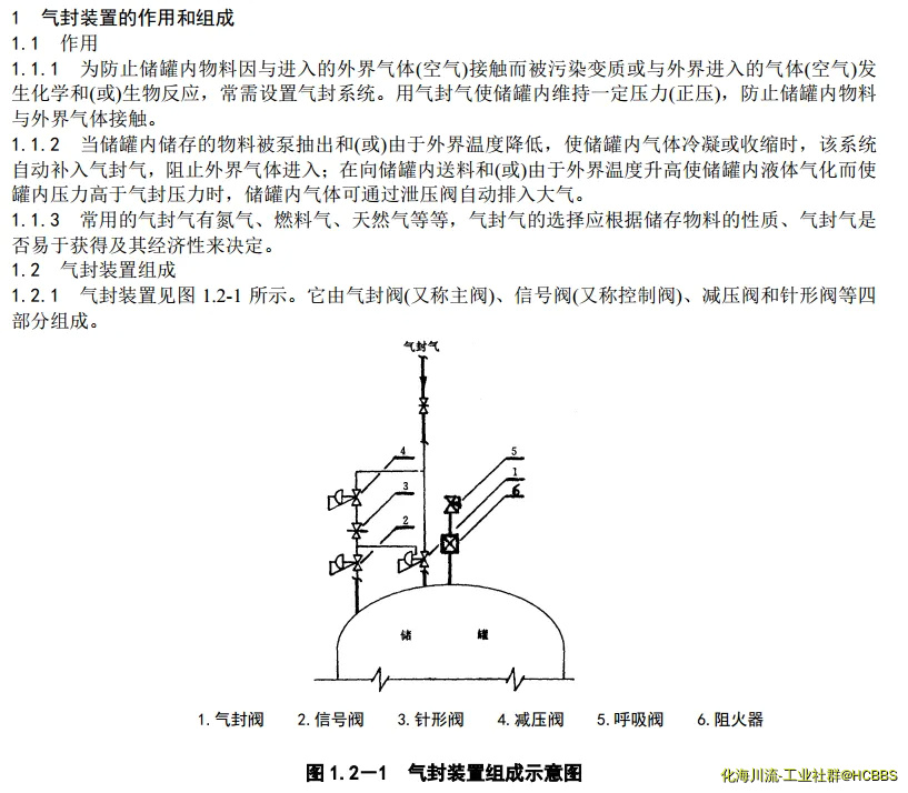

由上述标准可知,气封介质一般选择氮气或可燃气体,那么其他废气气体在工艺满足条件下是否可回用作为单封气体,比如富氢气体或CO2等

考虑气封的介质最好是惰性气体或同类气体
氢气作为气封在工艺装置上比较理想,在常压储罐上不建议使用
发表于 2018-6-18 09:12:03
谢谢 氢气确实不太安全  详情 回复 发表于 2018-6-19 09:23

sdwfsgyykai 发表于 2018-6-18 09:12
考虑气封的介质最好是惰性气体或同类气体
谢谢 氢气确实不太安全
