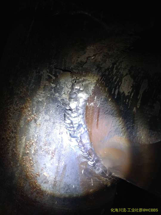

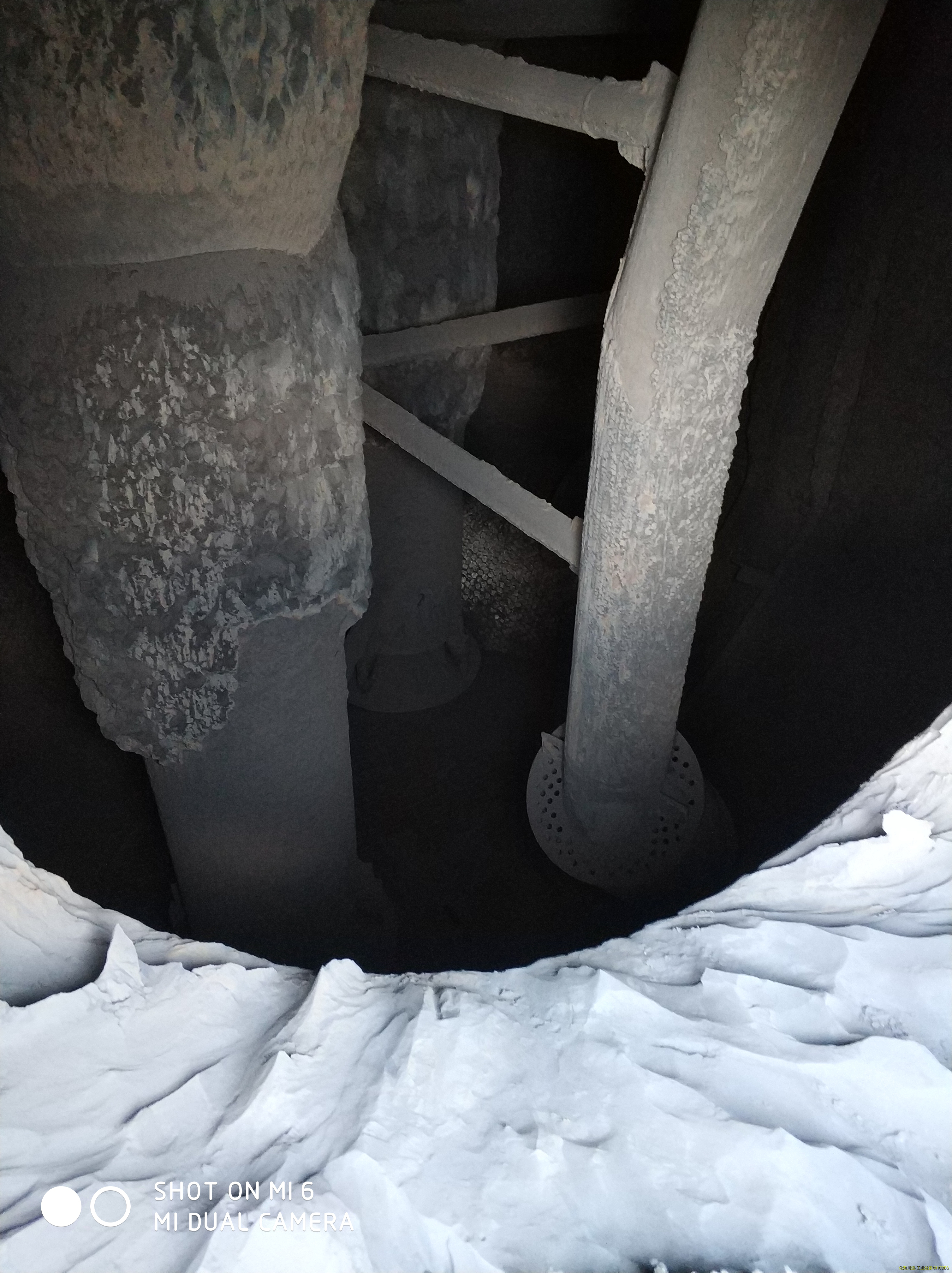

[讨论帖] 检修了,难得一见反应设备内部图片

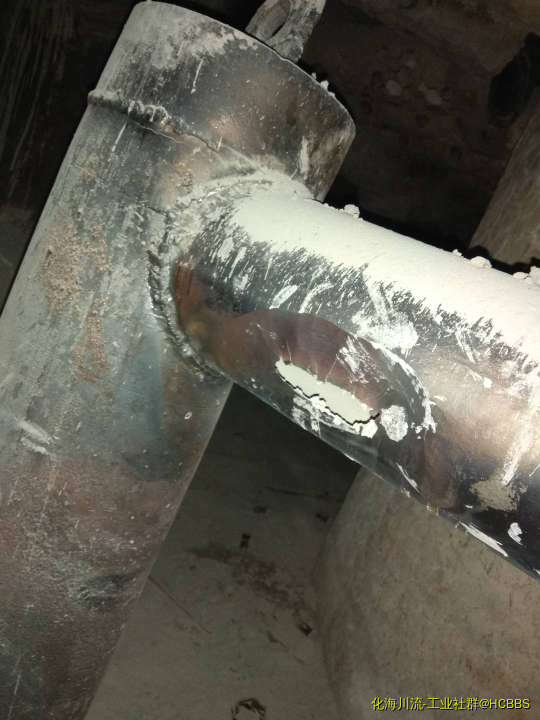

凯文VIP会员 VIP会员 | 显示全部楼层       最后访问IP四川省
第一张是料腿翼阀
第二张是催化剂分布器
第三张没看出来
是主风分布支管吗
发表于 2018-6-12 20:56:12
是外取热器催化剂返回口吧  详情 回复 发表于 2018-6-13 07:52
催化裂化,我也是干这个的。
发表于 2018-6-12 22:51:02
凯文 发表于 2018-6-12 20:56
第一张是料腿翼阀
第二张是催化剂分布器
第三张没看出来
是外取热器催化剂返回口吧
发表于 2018-6-13 07:52:00
孩她爹_MPBOVIP会员 VIP会员 | 显示全部楼层       最后访问IP北京市
炼油工人 发表于 2018-06-13 07:52
是外取热器催化剂返回口吧
第三张应该是主风分布管
发表于 2018-6-13 19:04:52
wck139064楼主 VIP会员 VIP会员 | 显示全部楼层       最后访问IP浙江省
海川初二  |  头衔:  【石油炼化人】
第一张是料腿翼阀
第二张是催化剂分布器
第三张没看出来
第三张是外取热器上部入口管线,从待生最上分布管线附近往上走到再生器变径往上出再生器连接到外取

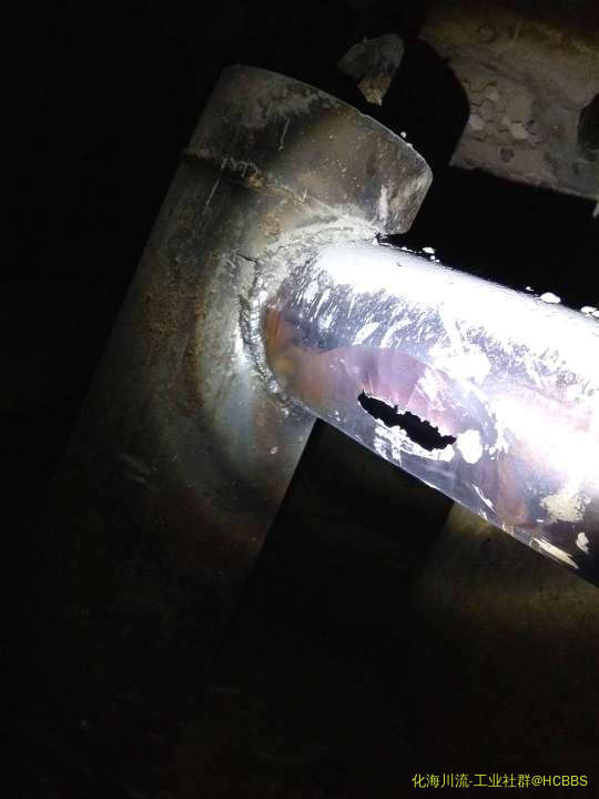

海川初二  |  头衔:  【石油炼化人】
感谢分享,有点热应力开裂
