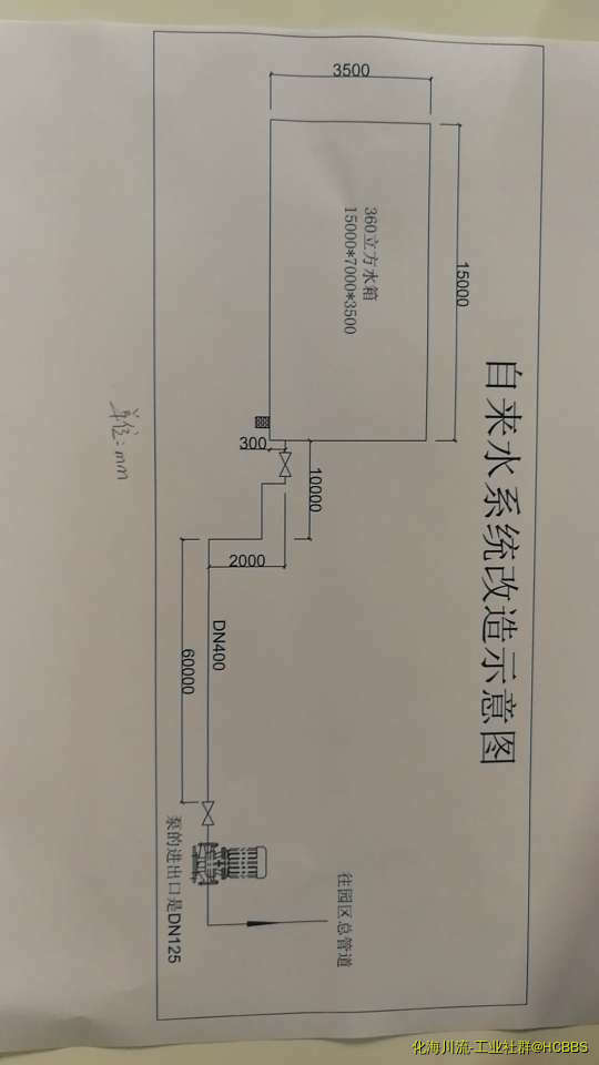

给位大侠,这个流程泵能否运行,请各位提宝贵意见,谢谢!

asd6692569VIP会员 VIP会员 | 显示全部楼层       最后访问IP陕西省
应该问题不大
正常说泵的位置有点远。
发表于 2018-6-10 22:22:36
泡沫_ZPTK + 5 积极参与
泵是倒灌的吧。70米对于这么粗的管也损失不几米。对于进出口DN125的泵,DN400有些浪费。泵离水箱近一些会好一些。
