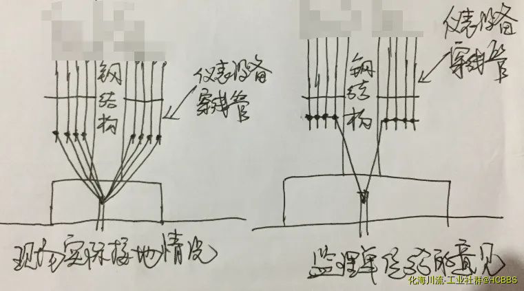

关于仪表接地问题,我厂在一次工程部检查中被检查出所有仪表均为接地,接收到问题后立马整改,将全程带电仪表进行全部接地,包括电磁阀等全部接地,接地方法采用的是仪表外壳接地点连接接地线至穿线管,再由穿线管汇集中间接线箱处统一全部接入低压电气设备的保护接地网上,每一根穿线管、中间接线箱都接出一根接地线,最后出现的情况是一个低压电气设备的保护接地点上出现仪表的多跟接地线,多的达到10根、20根。现检修期间,被监理单位提出这样的接地方法错误,监理提出每一个接地点(单个接地螺栓)的接地线不得多于2根。给的建议是将穿线管进行串联,然后接入接地点。但是查了部分标准后得出如下:

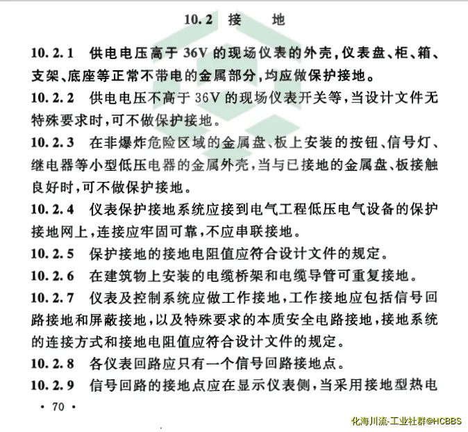

问一下大家有没有了解或懂一些接地的,包括电气接地的要求。咨询一下,是否可以多根同时接入同一接地点,有没有相关的标准。谢谢!

如果数量多的话,应该专门设置接地排吧,再由接地排再接到固定接地点上去。实际的图示就是右边那样的,但并不是串联,因为每个点都是独立能接地的,并不存在中间节点断开会影响后面节点断开的问题。

接地螺栓下压接多跟接地线是不妥的,这样有可能出现虚接;
有多根接地线街道一处时,可用接地母排或接地母板;
监理单位给出的意见也是不妥的,因为串接时若某一点虚接,则其后的各点都断开了。

首先要搞清楚,需要接地才要接地。学习一下,《HGT20513-2014 仪表系统接地设计规范》。
监理提出的是正确的。现场实际接线情况,保证了每一根管子都接地了,但是这么多线都压接在同一个点上,时间长了一定会出现虚接。有多根接地线街道一处时,可用接地母排或接地母板。
现场确实都采用监理单位提出的接线方式,串联接地线并不断开,依次压接,不会出现断开情况。
