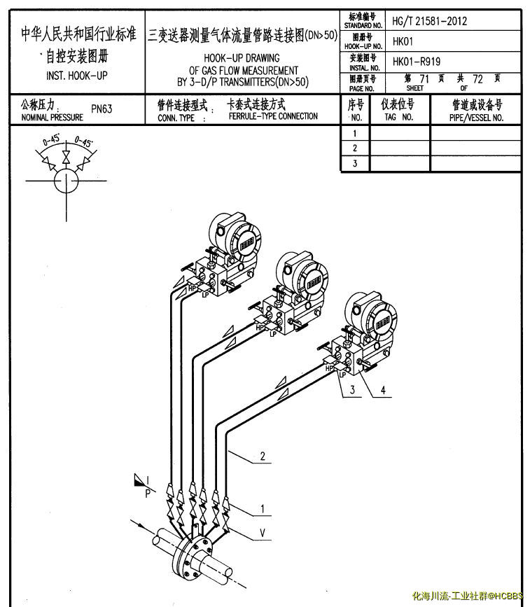

今天项目中遇到一个问题,一个节流孔板,带3组变送器的问题。从技术上应该能实现,但是不清楚应该怎么在规格书中表述,求教各位高人!

一块孔板用3个变送器,是想备份保险啊,还是想追求量程比宽啊?如果是前者,没话说;如果是后者,多麻烦啊,建议选个宽量程比的流量计。

业主要求3取二。

楼主是要说,"带3(阀)组",阀字漏了溜号了
发表于 2018-6-11 09:57:18
参见图集~

技术文件备注一下不就完了  几个取压口几组取压阀  他就是装再多组也是叫标准孔板阿  你要是非要纠结可以加几个字  冗余型孔板流量计  完全可以

SIS的三取二?

2OO3嘛。一个primary element对3个表。

我们去年用过这种,是加氢装置的氢气流量联锁仪表,设计院设计的
