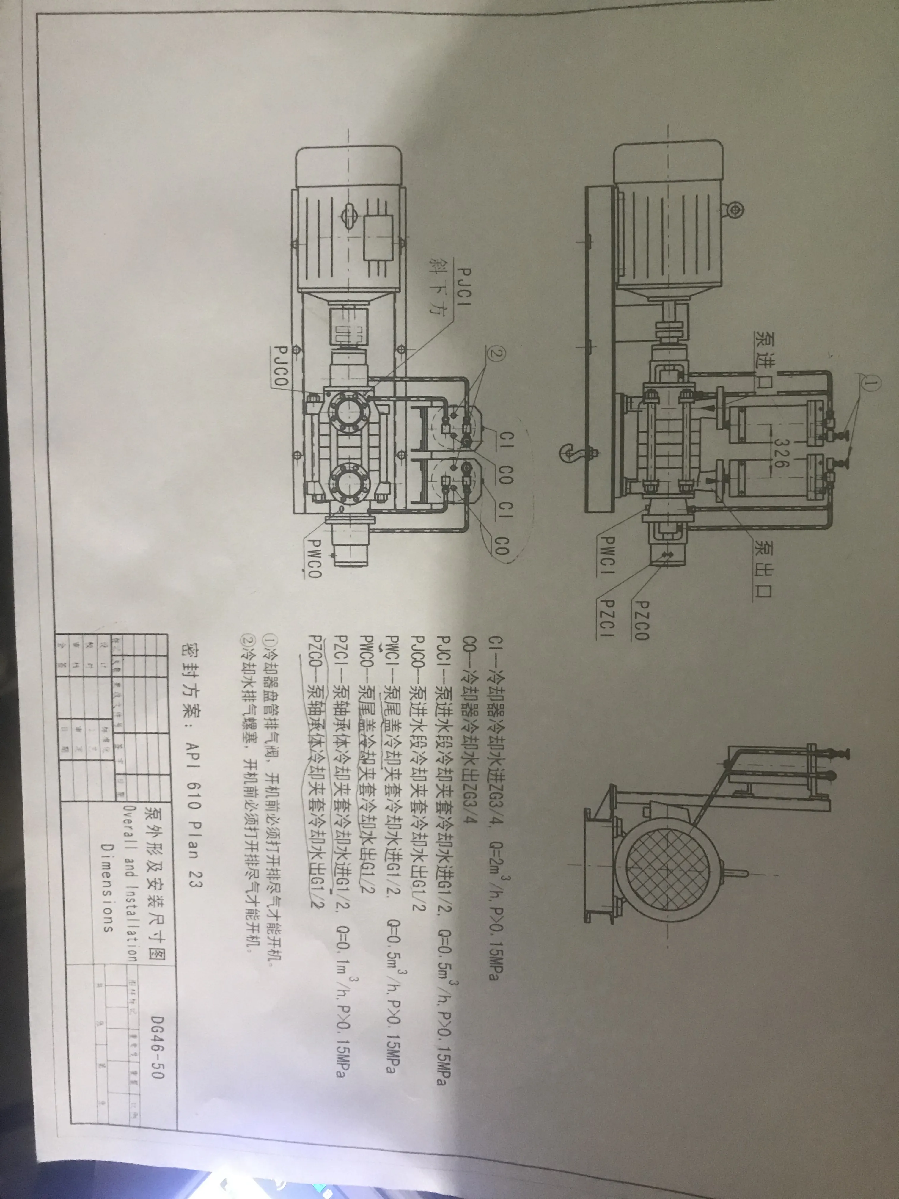

黄油猫悖论VIP会员 VIP会员 | 显示全部楼层 |阅读模式       最后访问IP山西省

是锅炉给水泵,多级泵,可能有5级,垂直剖分,轴承室夹套有冷却水,机封循环冲洗泵有冷却器,

多级泵,密封采用plan23冲洗方案,也就密封腔的小循环,那些接口就是给泵提供冷却的。

5级离心泵,密封方案23。

5级就是有5个叶轮  详情 回复 发表于 2018-6-8 10:07

除氧水,温度不低,最少也有80、90度吧,卧式多级泵,是为了大流量的需求么?

一般104℃。扬程的需求  详情 回复 发表于 2018-6-8 22:28

API610和API682的冲洗方案是同样的吗?

API610上引用的标准ISO 21049(API682)泵--离心泵和转子泵的轴封系统。API610 8th(96年)才出现了API682。94年时API682 第1版才制定。现在说密封系统都是说API 682.  详情 回复 发表于 2018-6-8 22:46

DG46-50系列,典型的锅炉给水泵。流量46  。此泵共5级,养成应该250m,进口温度104度。
