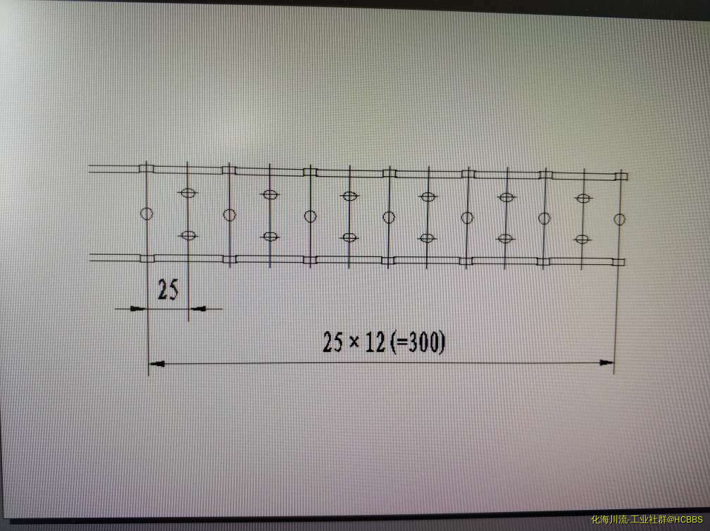

如图所示,多个等间距标注是间距乘数量还是数量乘间距,这个有什么要求吗

间距乘数量

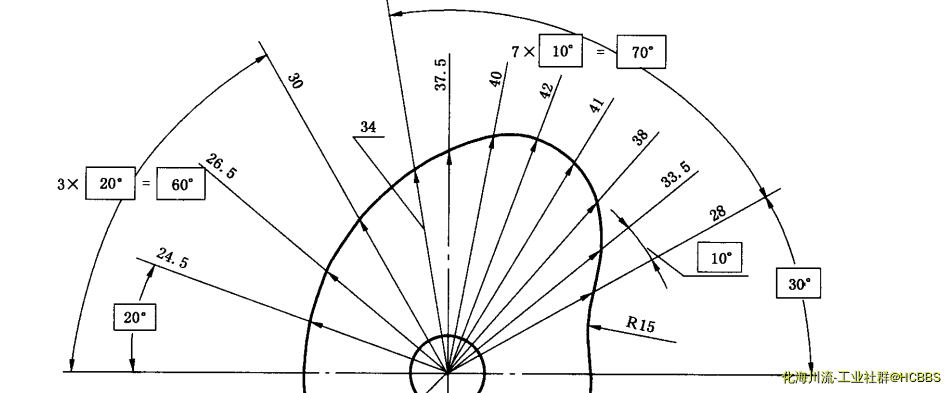

机械制图标准GBT 4458.4 这就是个约定俗成的东西

东北大哥楼主 VIP会员 VIP会员 | 显示全部楼层       最后访问IP山东省
谢谢,找到这个标准了,是数量乘间距,而且=那里不需要加括号
是数量乘间距,而且没有括号

数量×间距(=总长)

应该是“数量×间距(=总长)”表示比较合适、规范。
waftmaple 发表于 2018-06-07 20:56
数量×间距(=总长)
标准里没有括号
